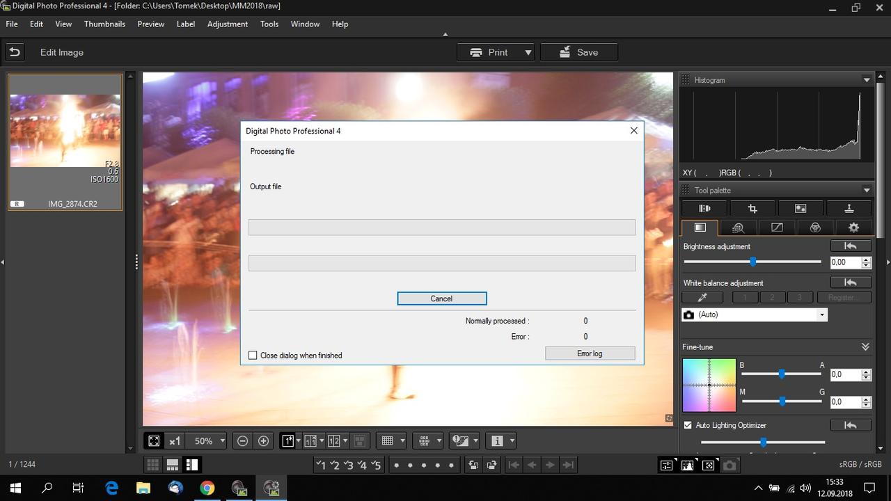

    witam, mam problem tj. ostatnio zawiesił się program co skutkowało restartem komputera, następnie na szybko coś potwierdziłem przy ponownym włączeniu programu i od tego momentu program przestał przetwarzać zdjęcia (z RAW do TIF). Odinstalowałem i ponownie zainstalowałem ale program nadal nie przetwarza zdjęć. Przy wyłączaniu pustego okna przetwarzania ukazuje się info o braku wczytania instrukcji.

    Opisz jak realizujesz przetwarzanie do TIFF i wrzuć printscreena tego błędu.
    - Wczytuje zdjęcie,
    - obróbka parametrami,
    - Convert and save,
    - pokazuje pole przetwarzania bez jakiekolwiek interakcji postępu (okno nie chce się zamknąć kiedy chce anulować)
    - zamykam poprzez okno Menadżera zadań i wyskakuje błąd

    PS. problem dotyczy chyba braku zawartości C:\Users\Tomek\AppData\Roaming\Canon_Inc_IC\DPP4\A pplication\Temp\DPPBatch.
