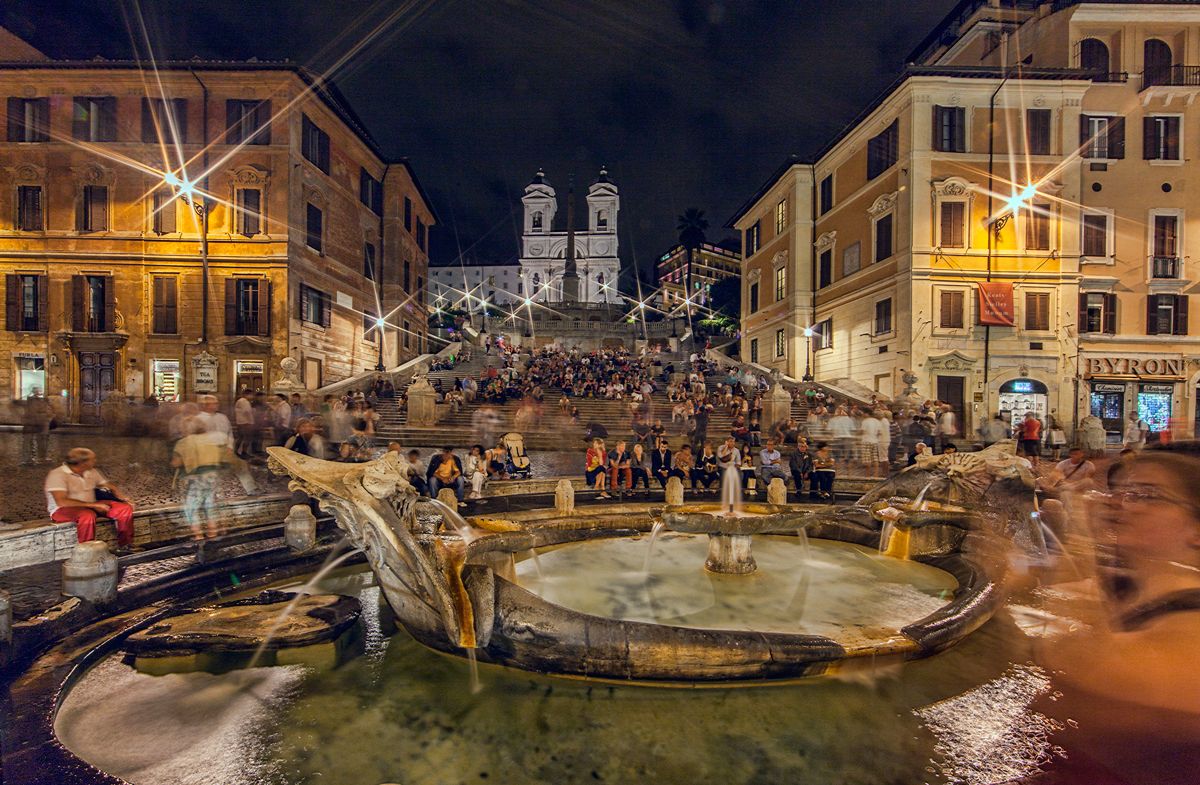

    Byleś nie przesadził z tym kątem do tych zastosowań, nie schodziłbym poniżej 16mm dla FF.
    Bardzo krótkie ogniskowe bardzo zniekształcają szczególnie przy bliskich planach.
    Zdjęcie 5D3, 14mm
    To jest kameralne miejsce a na zdjęciu wyszło monumentalne.
    I zobacz tego faceta w lewym rogu w czerwonych spodniach i porównaj z tymi siedzącymi w środku, na tym samym ogrodzeniu fontanny
    Odległość (w głąb) miedzy nimi to nie więcej niż 2 metry.

    UWA robi z ludzi karykatury (oprócz ścisłego centrum kadru) to oczywistość oczywista
    Tak z ciekawości nie że się czepiam bo o gustach się nie dyskutuje ale co się dzieje z powyższym zdjęciem?
    15 sec, ISO 200 i taka sieczka? +10EV forsowane czy jak? poza tym płasko wyszło jak stół...
    ps. piszesz 5D3 a w exif jest 5d2 wygląda też jakby była prostowana perspektywa bo jak na 14mm to jest coś nienaturalnie w pionie
    Ostatnio edytowane przez PoulN ; 22-05-2014 o 16:29

    na tym zdjeciu kluczowa role odegralo polozenie aparatu w stosunku do buynkow. Dystorsja ich nie wykrecila. Wg. mnie trzeba bylo przesunac ta turystke z prawego dolnego rogu Ogolnie za duzy tam chaos, za duzo ludzi i nie wiadomo o co chodzi.
    Lepszy efekt dal by blysk na druga kurtyne i zamrozenie tych turystow wokolo troche, anizeli taki "rozmaz"
