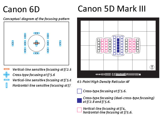

    Czułość a precyzja to jakby dwie różne sprawy, a czujnik krzyżowy działa od 2,8, bo ma szerszą bazę pomiarową i tylko tak "dziura" może go oświetlić.
    Coś o tym już było:
    http://www.canon-board.info/obiektyw...4/index50.html
    http://www.the-digital-picture.com/P...Explained.aspx
    Może poczekajmy, aż wątkotwórca" sprecyzuje swoje zapotrzebowanie i budżet jakim dysponuje.
