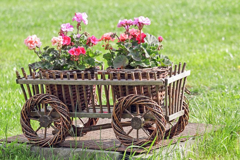

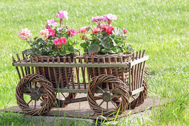

    mariusz2704
    to są 2 zdjęcia wykonane jedno z 200mm a drugie 100mm i wykadrowane aby było to samo co na 200mm, oba wywołane w DPP (wszystko na 0) i przygotowane do prezentacji na ekranie.
    Z obiektywu 70-200, odległość 5m, ISO 100
    Jeśli widzisz różnicę w szczegółach i jest dla Ciebie istotna to kup TC 2.0 III.

    Domyślnie Odp: 70-200II tc 2.0 III vs 400 5.6
    mariusz2704

    Dla 100mm bez TC zdjęcie zrobione na f/4 przy czasie 1/250s (EXIF), z TC (200mm) na f/16 z czasem 1/13. Pomijając już ten czas (może użyto statyw), to dla f/16 i matrycy 5D mkIII mamy podwójną stratę rozdzielczości (dyfrakcja).
    Celowy zabieg czy brak wiedzy/świadomości?
    Przesłony celowo f/16 a nie f/8, aby GO była taka sama na obu zdjęciach.
    Ale widać ostrość na LV ustawiłem mało precyzyjnie, wyszło jak wyszło
    Nie było TC (nie mam), było tylko 100mm i 200mm aby pokazać, że rozdzielczość na ekranie jest nie do odróżnienia w tych warunkach fotografowania i prezentacji.
    Oba wywołane tak samo, w DPP wszystko na 0, żadnego wyostrzania.
    Gdybyś nie zaglądnął do Exif to rozpoznałbyś który kwietnik jest z 200mm a który ze 100mm, wykadrowane tak jak z 200mm ?
