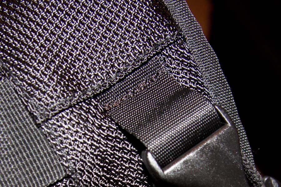

    Po rozpakowaniu paczki z QUICK STRAP i pierwszych oględzinach zauważyłem od razu kilka mankamentów:
    słabe szycie z jednej strony paska do naramiennika. Pasek wchodzi do środka na głębokość około 1,5 cm i przyszyty jest tylko jednym szwem do górnej warstwy (z drugiej strony są 2 szwy na wylot przez cały naramiennik)
    Przeszyłem ręcznie igłą z nylonową nitką na wylot i jest OK

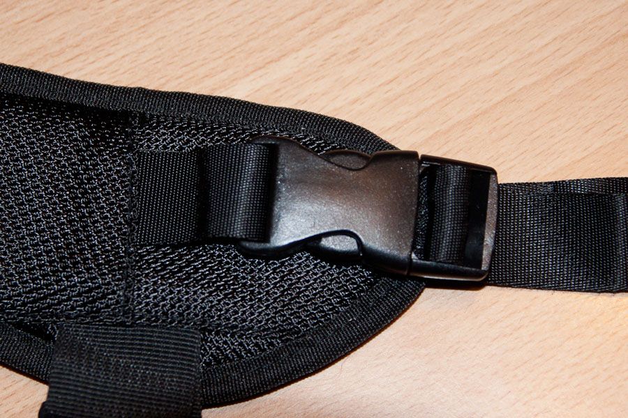

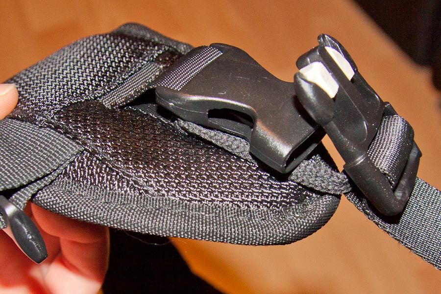

    Plastikowy zatrzask, który nie wiedzieć po co ktoś tam umieścił (tym bardziej, że jest na plecach), a jego odpięcie spowoduje upadek aparatu.
    Zawiązałem pod zatrzaskiem mocnym sznurkiem, a w zatrzask dodatkowo wcisnąłem kawałki gumki do mazania - teraz jego odpięcie wymaga sporej siły, a gdyby nawet się urwał to paski zostają połączone sznurkiem.

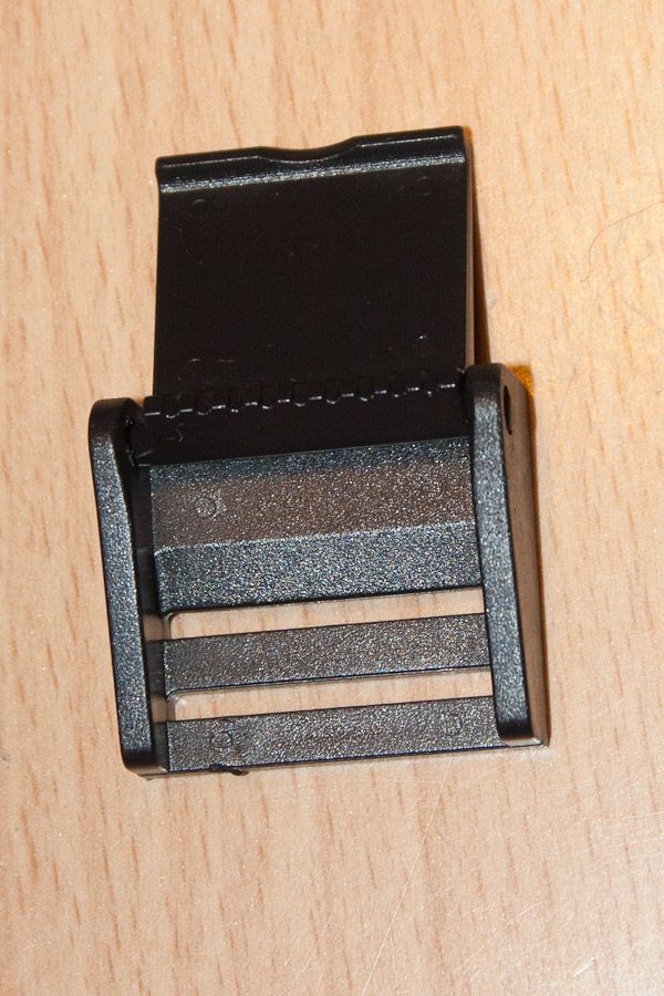

    Długość paska reguluje się dwoma plastikowymi zapinkami, które nie wzbudzają zaufania, przewlokłem więc pasek dodatkowo przez dziurki w tej klamerce, a koniec podwinąłem i zaszyłem - teraz nie ma możliwości przypadkowego odpięcia, jednak skracanie i wydłużanie paska jest o wiele trudniejsze.

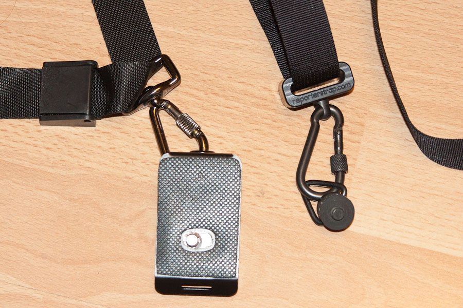

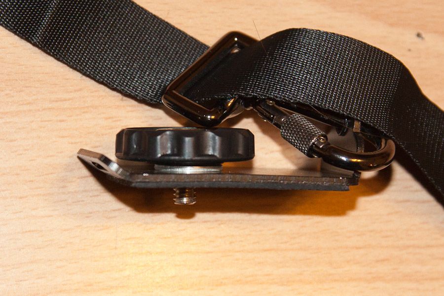

    Śruba do mocowania była za długa i nie dało się dokręcić płytki - podłożyłem ocynkowaną podkładkę 6 mm (poszerzaną) i jest OK

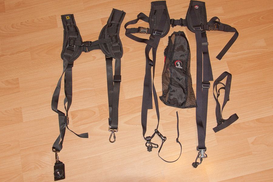

    W komplecie do reportera dostajemy dodatkowo:
    - dodatkowe zabezpieczenie (jednak tylko jedno)
    - 3 dodatkowe paski pod ramienne
    - pokrowiec siatkowy
    Mocowanie do body Reportera wydaje się solidniejsze, jednak płytka QUICK STRAP-a daje możliwość przesuwania środka ciężkości przez co możemy sobie (do pewnego stopnia) ustawić w jakiej pozycji wisi aparat.
    Obydwa paski można używać jako podwójne jak i pojedyncze. Pasek QUICK STRAP-a łączony jest na plecach rzepą, a z przodu zatrzaskiem, natomiast Reporter tylko na plecach zapinką która jest niewygodna w rozpinaniu.
    Reporter ma 2 kieszonki w naramiennikach jednak wydają mi się ciasne i mało funkcjonalne (choć mogę się mylić)

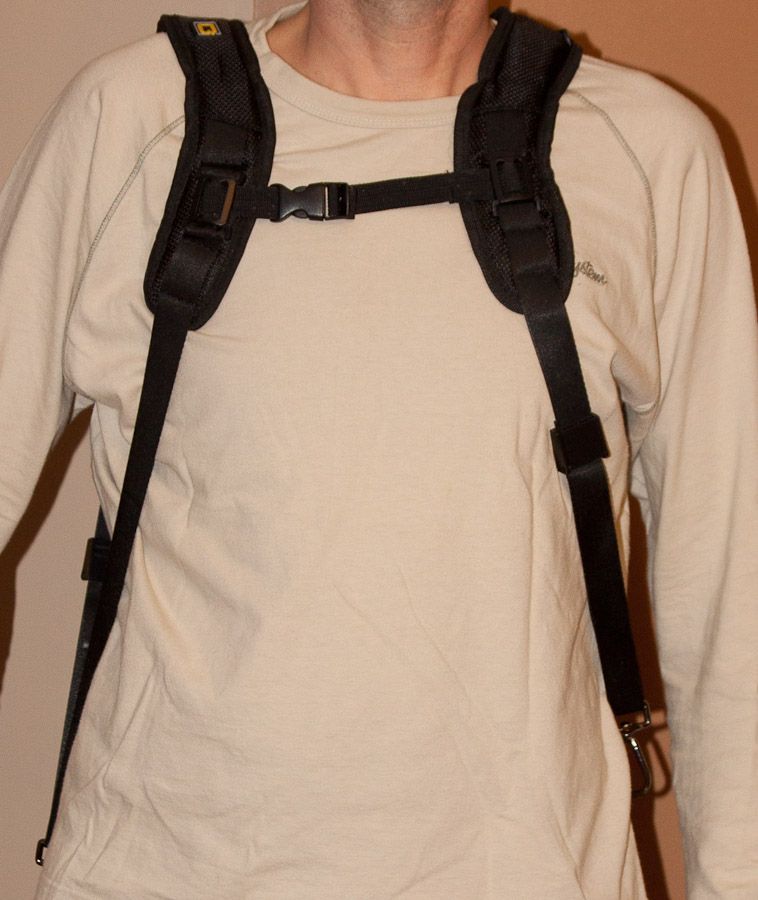

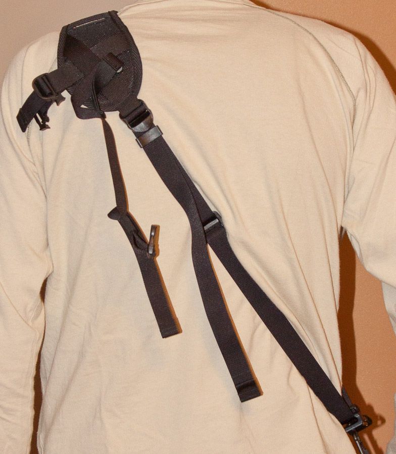

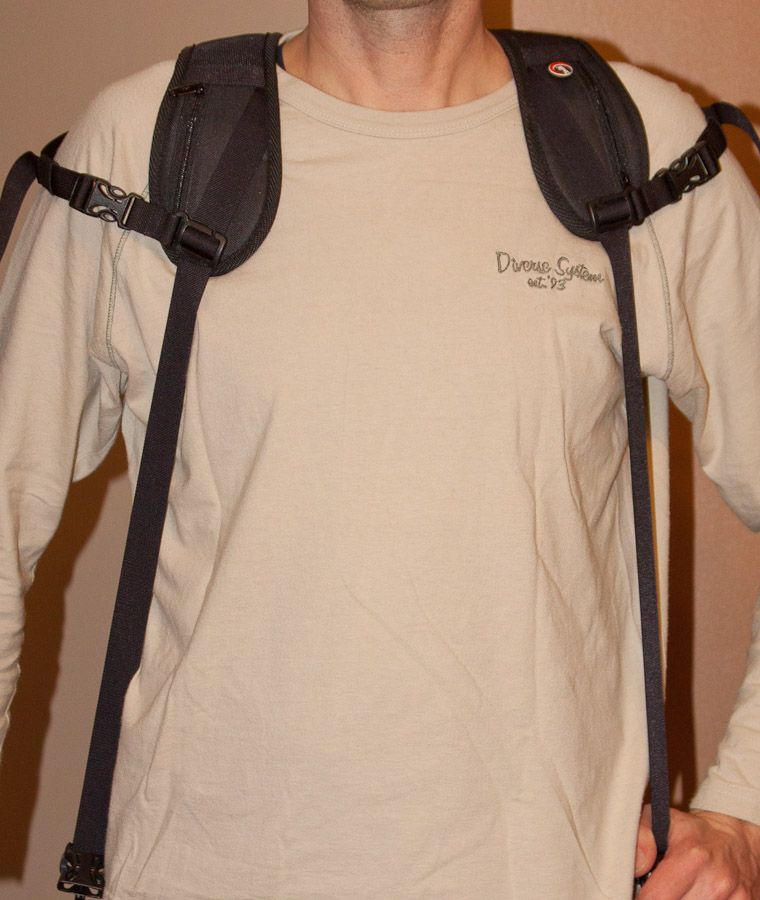

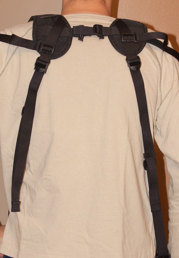

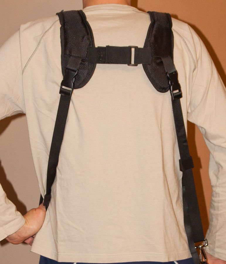

    Tak wyglądają po założeniu:
    Reporter
    Quick Strap
    R
    Q
    R Zapięcie które widać pod szyją jest odwrotnie założene, wpina się do niego dodatkowy pasek mocujący pod ramię.
    Q
    R
    Q
    Ogólnie z paska Quick Strap jestem zadowolony. Używałem go na razie jako pojedynczy z 50D i po 14 godzinach z aparatem - żadnych otarć, bólu kręgosłupa itp.

    Jezu te paski powinny być pod pachą a nie na ramionach ;/ btw polecam wersje Reporter Promax - zapięcie da się odpiąć w jakieś 2 sekundy gdy chcemy zrobić zdjęcie np z wyciągniętej ręki...

    Domyślnie Odp: Paski Reporterstrap DualX vs DOUBLE QUICK STRAP
    Cytat Zamieszczone przez Pelson Zobacz posta
    ...te paski powinny być pod pachą a nie na ramionach...
    Pewnie masz rację. Pasek pożyczyłem na chwilę i nie zwróciłem na to uwagi. Używałem go raz na próbę pojedynczy i ten paseczek odczepiłem całkiem (jako zbędny).
