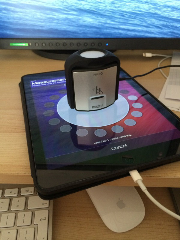

    W czasach LR mobile pomysł kalibrowania tabletu czy smartfona jest godny pochwały, tylko X-Rite jak zwykle przy okazji musiał wszystko spieprzyć.
    - trzy wtpt na krzyż, brak możliwości wprowadzania własnych
    - bóg wie jaka TRC, bez możliwości modyfikacji
    - kompensacja na jasność otoczenia - nie działa tak, jak powinna
    - pięć na krzyż standardowych profili CMYK do softproofingu (w dodatku wszystkie przestarzałe), bez możliwości dodania własnych
    - profil niezgodny z ICC, zaszyty w jakiejś zasranej, xritowej chmurze bez możliwości dostępu
    Ogólne wrażenie - WTF X-Rite??? Miało być pięknie, a wyszło jak zawsze. Nie polecam używać tego czegoś, bo jeszcze nie daj buk się przyjmie jako standard.
