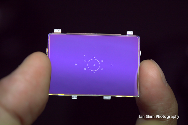

    po miedzy matówką a pryzmatem (który oczywiście jest w 550d) jest jeszcze jeden dodatkowy układ optyczny (też chyba matówka) na którym podświetlają się punkty af, może ta część jest uszkodzona

    Dokładnie w tym modelu z tego co się orientuję nie jest to "pryzmat pentagonalny" a "pentagonalny układ luster" co nie jest kwestią tej dyskusji. Pod matówką nie zauważam nic poza tymi załamanymi pentagonalnie lustrami. Odczyt punktów Af patrząc pod kątem w wizjer też jest ok.

    FOTO-PAN nie wiem po co te posty o czyszczeniu wizjera pryzmatycznego, w 550D jest układ luster jak już to wcześniej zostało napisane i nie ma tej płytki ze zdjęcia. W modelach z lustrami punkty AF są naniesione na matówkę. Kolega ma ewidentnie problem z jednym z luster z toru optycznego, najlepiej wysłać aparat do jakiegoś serwisu, być może jest opcja wyczyszenia lub wymiany takiego lusterka
    Szczerze jednak podejrzewam że najlepiej dla kieszeni po prostu będzie przyzwyczaić się do tego
