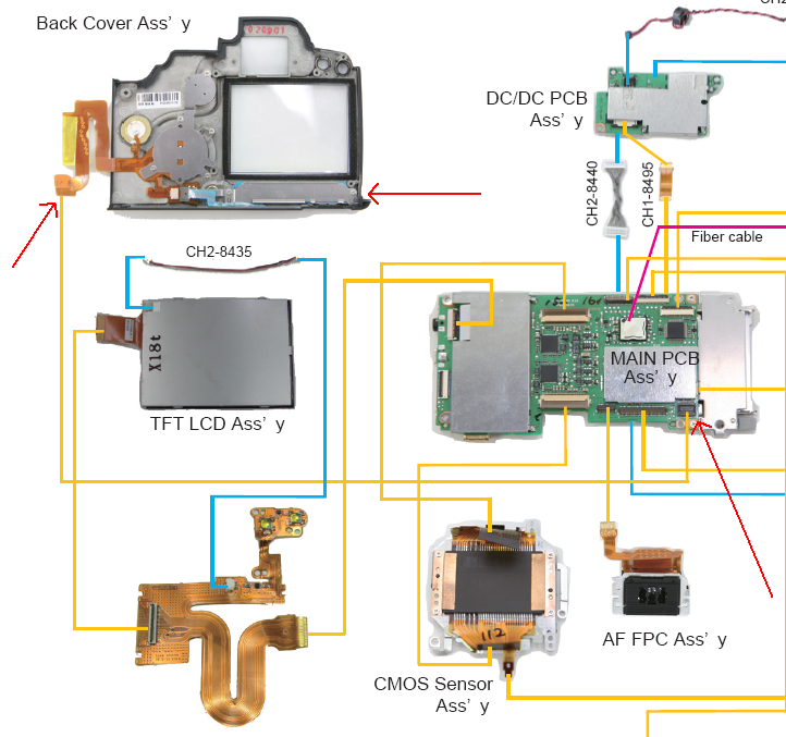

    Sygnały z tych przycisków są podane na PCB jednym flexem z manualem z kółeczka i do gniazda, czyżby wilgoć ?
    To możliwe, a wówczas bez rozbierania się nie obejdzie.
    Sprawdź, czy działa dobrze kółko wyborów i nic się nie dzieje z jego strony.
    Widziałem gdzieś w sieci Canon-Eos-40D-Service-Manual-Repair-Guide, może tam będzie jakaś podpowiedź, trzeba poszukać.
    Tak to wygląda od tyłu:
