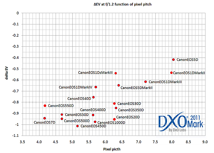

    Problem jest nieco bardziej złożony, bo z wyników badań DxO można się dowiedzieć, że są zależności pomiędzy jasnością obiektywu, a rozmiarami matrycy i wielkością mikrosoczewki. Ten sam jasny obiektyw, "powoduje" różne straty ev na różnych matrycach. Im piksel większy, tym faktyczne straty niższe.
    Źródło:
    http://www.dxomark.com/Reviews/F-stop-blues
    Ostatnio edytowane przez RobertON ; 03-02-2015 o 21:35
    Źródło:
    F-stop blues - DxOMark
    https://dl.dropboxusercontent.com/sc...iry=1422995211
    Kurczaki, znów muszę coś nalać O czym konkretnie mówi ten wykres? Pytam, bo nie wiem...
