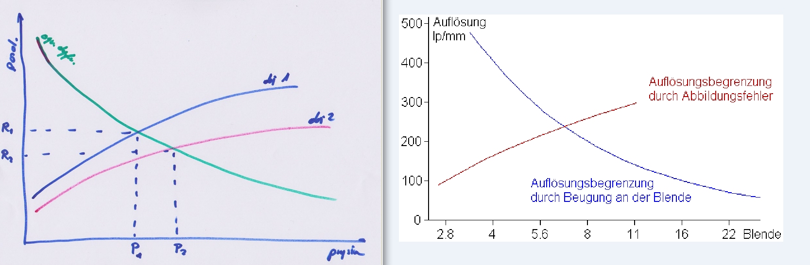

    W
    Mnie razi błędne dosłowne tłumaczenie z niemieckiego "Fehler" na "błąd". Tak samo nie uzywa się w tym znaczeniu "error". Tu chodzi o niedoskonałosci czy nawet wady optyczne, czyli aberracje, ale nie błędy. "Błąd " ma węższe znaczenie niż "Fehler". Już lepiej powiedzieć po polsku "feler", czyli: defekt, mankament, uchybienie, niewielka wada towaru, niedoróbka, brak, ułomność, luka, niedoskonałość.
    w jezyku niemieckim uzywa sie pojecie "optische fehler" co po polsku znaczy bledy optyczne.
    akurat takiego gdzies uzyli , na innym rysunku pewnie bedzie uzyte pojecie aberacje ,
    w j polskim przejeto uzywac bledy optyczne i brzmi to lepiej niz " niedorobka , luka , niwielka wada towaru " - jak bys chcial.
    czy uzyjemy okreslenia bledy optyczne czy tez np aberacje , nie zmienia to w niczym istoty zjawiska.
    na jeszcze innym wykresie bedzie pokazany wykres NIEOSTROSCI w funkcji przyslony.
    bledy optyczne sa spowodowane wieloma czynnikami , nie tylko zalozeniem niskiej ceny.
    wynikaja z ograniczen materialowych , mozliwosci wykonawczych , mozliwosci obliczeniowych.
    Wynikaja takze z uwarunkowan naturalnych . one Istnieja i sa rozne dla roznych konstrukcji , i to zroznicowanie jest przyczyna , dlaczego osiagane jest maks rozdzielczosci dla roznych przyslon.
    Istota zjawiska nie zalezy od tego czy uczestnik CB zdemaskuje wszystkich dookola i powie ze to nie bledy tylko aberacje.
    a nie jest tak ze aberacje sa bledami optycznymi ?
    Aberration – Wikipedia
    ABERRATION - abbildungsFEHLER ; a wiec bledy odwzorowania , nawet tak tlumacza to sami niemcy
    tak sie tam pisze , a ze jednego uczesnika CB to razi , hmm... ludzkosc ma wieksze problemy.

    pan.kolega
    Touché. Tak jak początkujacy szachiści, którzy tak zacięcie wykonuja swój genialny plan, że zupełnie nie zwracają uwagi na ruchy oponenta.
    To chyba nie jest trafna analiza
    Trzymając się szachów, partner Bechamot rozpoczął mecz "wyjaśniając" i instruując innych na czy polega zjawisko, krytykując cytowane źródła, pokazując dobitnie na swoim wykresie jak ono wygląda.
    Jednocześnie, w tej samej linijce tekstu wyjaśnień, jako potwierdzenie swojej tezy cytuje poprawne równanie fizyczne.
    Ja zwracam tylko uwagę że jego wielokrotne powtarzane tezy i jego wykres jest :
    - co do kształtu
    - co do wartości
    sprzeczny z tym poprawnym równaniem fizycznym które opisuje to zjawisko
    i na które się powołuje.
    To wszystko.
    Nie wykonuję żadnego ruchu, nie tłumaczę "jakie jest zjawisko", tylko wskazuję na sprzeczności wewnętrzne w wykonanym ruchu wyciągając wniosek że jeśli w jednej linijce pisze sprzeczne rzeczy to oznacza że nie do końca rozumie przepisy gry.

    pan.kolega
    - co do kształtu
    - co do wartości
    To wszystko.
    Nie wykonuję żadnego ruchu, nie tłumaczę "jak jest", tylko wskazuję na sprzeczności wewnętrzne w wykonanym ruchu wyciągając wniosek że jeśli w jednej linijce pisze sprzeczne rzeczy to oznacza że nie do końca rozumie przepisy gry.
    jp
    Janie
    zaczynasz pisac juz glupoty
    przyznalem Ci racje nie czytajac postu , ktory napisales, teraz tez przyznaje Ci racje.
    nie wiesz w jakiej sprawie zabierasz glos.
    chocby 100 razy napisac , ze to sa linie OGRANICZAJACE to bedziesz dalej swoje do tzw usr... smierci.
    maximum nie moze lezej wyzej niz ta linia i sie przesuwa ku wiekszej przyslonie im wieksze bledy optyczne.
    Taki jest sens tych rysunkow.
    to nie sa zadne wypadkowe - i nie dostaniesz wyniku dokladnie w formie 1/r = 1/r++++ gdyz to dotyczy czegos innego.
    w praktyce ograniczenie calosci bedzie wynikac takze z ograniczenia rozdzielczosci matrycy , ktora jest nizsza od optycznego.
    ( zapinam konwerter 1,4 ktory optycznie ma zblizona rozdzielczosc pewnie jak obiektyw , a rozdzilczosc obrazwania calego ukladu pomierzona na obrazie spada o ok 10 - 15% - nie o polowe wg wzoru 1/r =1/r+ , a to dlatego ze czynnikiem ograniczajacym jest takze matryca - jesli chcesz juz mowic o jakiejs wypadkowej)
    zobaczyles jeden kolorowy bledny wykres z poradnika , w ktorym uzywaja bez sensu slowo " wypadkowa " i powolujesz sie na ta " wypadkowa " zupelnie bez sensu.
    daj juz spokoj - tak bedzie lepiej.
    RobertOn , od razu squmal o co chodzi.
    nie chce byc niemily ale daj juz spokoj piszac o sprzecznosciach bo pewnych rzeczy nie jestes w stanie zwyczajnie zrozumiec .
    mnie tam wszystko jedno jak uwazasz , ale jezeli odwolujesz sie do moich postow to daj sobie spokoj bo nie wyrobisz .
    MASZ RACJE - czy to wystarcza ?

    Jak pragnę zdrowia. Jak długo można "katować" jedną/dwie charakterystyki. Przecież są narysowane prawidłowo.
    Choć czasami posty pisane przez Bechamota są mocno irytujące, to wypada przyznać mu rację w tej sprawie i tyle. Kropka.
    Stąd wzięta:
    http://www.foto-net.de/net/objektive/licht.html
    Ostatnio edytowane przez RobertON ; 29-01-2015 o 15:11

    Bechamot
    Twój wykres
    Twoje zdanie :
    ....ogolnie dla ukladu to: 1/r = 1/r1+ ...... + 1/rn
    Z tego równania nie dostaniesz Twojej krzywej czerwonej, będzie miała inny kształt i inne wartości rozdzielczości dla danej przesłony.
    I będzie to :
    - wypadkowa, linia przedstawiająca złożenie zjawisk na wykresie to wypadkowa
    - suma, bo równanie które obrazuje zawiera dodawanie elementów
    i będzie przebiegać niżej niż Twoja czerwona. (nie po składowych !)
    I tyle.
    Na coś się musisz zdecydować, albo złe równanie albo zła Twoja linia czerwona i koncepcja "ograniczania"
    jp

    Bechamot
    Twój wykres
    http://spherapan.vot.pl/dyf.jpg
    Twoje zdanie :
    I będzie to :
    I tyle.
    jp
    PS
    Skoro ktoś woli wierzyć zamiast wprost sprawdzić, (nawet mając właściwe oprogramowanie 'pod ręką") jego wola.
    Wiara i rozum to dwa różne byty.
    qrde juz mi wstyd odpowiadac.
    mam nadzieje ze admin zamknie wkrotce ten watek
    odnosze sie do wykresu przytoczonego z poradnika.
    jesli oni liczyliby jakas wypadkowa dla rozdzielczosci to raczej wdg sumy odwrotnosci nalezaloby to zrobic - a wtedy ten wykres " wypadkowy" nie moze w ogole tak wygladac jak to pokazano , musialby przebiegac inaczej.
    ale w tym wypadku wypadkowa nie za bardzo ma sens - chodzi o krzywe ograniczajace.
    to bylo wczoraj - od tej pory 10 razy bylo to wyjasnine, chyba wszyscy wiedza o co chodzi , a Ty dalej swoje.
    to nie sa moje rysunki - one sa do znalezienia w podrecznikach . ja przytoczylem z pamieci sens zaleznosci.
    sens jest istotny - nie da sie zrobic obiektywu osiagajacego na wysokiej przyslonie wysoka rozdzielczosc.
    jesli obiektyw jest dobrze skorygowany , to musi osiaghnac max na niskiej przyslonie.
    i konsekwencja praktyczna dla nas fotografow - jesli na roznych servisach testuja obiektywy i podaja ich charakterystyke , np rozdzielczosc , to porownujac wyniki miedzy nimi nie tyle nalezy porownywac wartosc bezwzgloedna pomierzonej rozdzielczosci ( gdyz te liczby nie musza byc porownywalne , wystarczy zmienic tablice testowa , albo przesunac suwaczek), co porownac dla jakiej przyslony obiektyw osiaga max.
    obiektywy , ktore maja max rozdz na otwartej przyslonie naleza do rzadkosci , ale owszem zdazaja sie.
    ja mialem taki obiektyw i przecieralem oczy ze zdumienia jak rysowal a byl to tamron 17-50/ 2,8
    na f o ile pamietam = ok 35 mm osiagal max dla przyslony 2,8. mierzylem wielokrotnie i to sie powtarzalo , widzialem to takze na zdjeciach.
    prawdopodobnie przypadkowo spasowala idealnie korekcja .
    poszedl do ludzi wraz z prawie nowa puszka za ok 1600 zl.

    Jest takie powiedzenie: "Nie ma złych obiektywów na f/8"
    Pisząc wcześniej o tym, że projektowano optykę w taki sposób, aby miała maksimum osiągów w okolicach f/11 (czyli działka w lewo, działka w prawo) miałem na myśli nie tylko rozdzielczość.
    Kiedyś, w czasach analogu, nie było możliwości korekcji winietowania, jak to jest obecnie w cyfrowych aparatach.
    A więc obiektyw miał swoje maksimum osiągów wtedy, gdy jednocześnie miał dobrą rozdzielczość i znikome winietowanie.
    Korekcja obiektywu ze względu na rozdzielczość była przesunięta w kierunku małych otworów przysłony, aby wystąpiła ta zbieżność.
    Nie było istotne, czy obiektyw był już bardzo ostry po przymknięciu go do f/2,8, skoro winietowanie było jeszcze makabryczne, a więc użyteczność tej przesłony ograniczona do nikłego procenta zastosowań.
    Aby obiektyw miał swoje maksimum trzeba go było przymknąć co najmniej o 3 działki przysłony, a na dodatek utrzymać dobrą jakość w okolicach przysłony f/8, albowiem występowało coś takiego, jak potrzeba osiągania wysokiej GO przy zachowaniu dużej rozdzielczości. Rozdzielczość na f/8-11 mogła być gorsza, niż na f/4, ale dalej była wysoka, a winietowanie nieznaczne lub już nieobecne.
    Dzisiaj robi się kitowe obiektywy do APS-C o świetle f/3,5, które jest całkowicie użyteczne zarówno pod względem ostrości, jak i stosunkowo małego winietowania, które dodatkowo zgania się w oprogramowaniu, natomiast kiedyś obiektywy do FF mało kiedy były zupełnie użyteczne od pełnego otworu chociażby ze względu na winietę.
    Mam kilka stałek od Olympusa OM (o światłach f/1,4; f/1,8; f/2,8; f/3,5), miałem obiektywy Canona FD (np. 1,2/50), i do Practici, i żaden z nich nie jest w pełni użyteczny na pełnej dziurze, trzeba go co najmniej o jedną działkę przymknąć, a przeważnie o dwie, jeśli się chce mieć dobrą jakość pod względem ostrości, a jeszcze więcej, aby się pozbyć winietowania.

    np dwa powiekszenia 50 % z aps i ff o tej samej liczby pixeli, dadza obraz na takim samym medium dokladnie w tej samej wielkosci fizycznej .
    dla dwoch matryc np 5000*4000 px czylil po 20 mpx jedna w aps druga w FF wykonanych w tej samje technologii , matryca wieksza FF musi posiadac wieksze pixele , aby pokryc jej cala powierzchnie.
    te wieksze pixele w FF ( ta sama technologia ) powoduja , ze odstep sygnal / szum ( dla tego samego swiatla ) jest korzystniejszy.
    wieksze pixele powoduja takze , ze wplyw bledow optycznych i dyfrakcji odgrywa mniejsza roke ( moze byc wiekszy , dajac taki sam skutek , gdyz KR czyli rozmycie moze byc wieksze przy takim samym skutku , ta sama dyfrakcjy mniej degraduje obraz FF niz aps ) .
    oznacza to ze powiekszajac obraz z FF w tym samym stopniu np 100 % obraz z FF bedzie lepszej jakosci ( mniejsze szumy) przy tej samej rozdzielczosci.
    im bardziej pomniejszymy obraz tym roznice beda coraz mniejsze - to oczywiste gdyz rozdzilczosc obrazu zostaje zreukowana a tym samym rozroznialnosc roznic.
    w fotografii analogowej inaczje sie liczy powiekszenie , w fotografii cyftrowej inaczej , dlatego tez inny jest rachunek KR dla analogu inny dla cyfry. tylko w jakis szczegolnych przypadkach sie pokrywaja.
    jesli masz pixele o tej samej wielkosci to obraz z aps i FF beda identycznie zaszumione w skali 100 % , ale ten z FF bedzie bardziej rozdzielczy , zawieral wiecej szczegolow , gdyz musi miec ich wiecej.
    Wielkosc matrycy ma wprost wplyw na jakosc obrazu , gdyz wynika z niej poziom szumu i rozdzielczosc - one sa powiazane .
    Iloraz rozdzielczosci i sredniego poziomu szumu rosnie zawsze ze wzrostem wielkosci matrycy.
    To jest bodaj najwazniejszy wskaznik swiadczacy o jakosci obrazowania - szumy i rozdzielczosc - wszystko inne jest konsekwencja tego.
    tzn nie da sie zrobic matrycy aps z ta sam liczba pixeli jak FF zeby miala taki sam poziom szumu - musi miec wiekszy.
    ( mozesz powiedziec ze poprawi sie technologie - tak , ale te technologie zastosujesz rwniez do ff)
    oczywiscie, ze mowa o matrycach wykonanych w porownywalnej technologii czyli o podobnej sprawnosci kwantowej.
    Od wielkosci matrycy zalezy wprost przejeta ze swiatlem energia.
