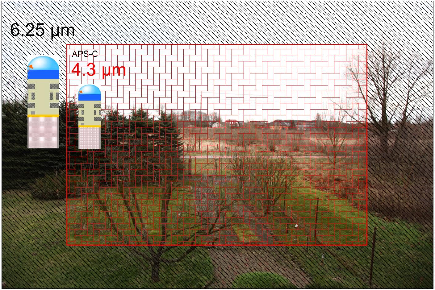

Ok, ja też nie wiem, czy istnieje matryce FF i APS-C "z tego samego wafla", chodziło w #266 o pokazanie co zależy a co nie zależy, w erze pikseli tylko od geometrycznych rozmiarów matrycy
Wiem, że przy porównaniu dwu aparatów, FF i APS-C, tym który ma :
- więcej pikseli
- większą gęstość pikseli
- lepszą rozdzielczość
- lepszą dynamikę
- mniejsze szumy
może być zarówno aparat FF jak i aparat APS-C
Tak więc, pisanie przy porównaniach wprost, że "FF to..... a APS-C to tamto"
- jest uzasadnione gdy mowa o skutkach w kącie widzenia, ogólnych cechach widoku na zdjęciu, one zależą od rozmiaru fizycznego matrycy
- jest bezzasadne gdy mowa o lokalnych (takich samych w każdym miejscu zdjęcia gdyby obiektyw był idealny) cechach/własnościach jakościowych np. ostrości, GO, dynamice, szumach, itd, one nie zależą od rozmiaru fizycznego matrycy
Własności jakościowe to domena technologii którą producenci "wkładają" do body

Na powierzchnię :
- matrycy w APS-C
- oraz w FF, w jej części środkowej o rozmiarze APS-C (która zostanie wykadrowana w kompie)
pada dokładnie taki sam obraz, dokładnie to samo światło.
"Pikseli" tyle samo i takie same.
Dlaczego miałyby być inne ?

Masz dziwny nawyk udawadniania rzeczy oczywistych w bardzo zagmatwany sposob.
Zakladajac te same warunki (wfle, obiektywy i odleglosci itp.)
- zdjecie z matrycy APS-C i zdjecie z FF wykropowane do APS-C (dadza te same te same kadry), beda mialy te sama GO.
- zdjecie z matrycy APS-C i zdjecie z FF niekropowane, obydwa powiekszone do tego samego formatu (inne kadry) - zdjecie z FF bedzie mialo wieksza GO, poniewaz negatyw z APS-C jest bardziej powiekszony.
- zdjecie z matrycy APS-C i zdjecie z FF przedstawiajace ten sam kadr (czyli inna odleglosc lub ogniskowa) - zdjecie z FF bedzie mialo mniejsza GO
Ten trzeci warunek to jest ta przewaga FF nad APS-C, bo dla fotografa najwazniejszy jest kadr.
O ile zwiekszenie GO nie jest zbyt trudne, o tyle przy zmniejszaniu GO na APS-C trafiamy na sciane, gdzie FF ciagle jeszcze moze.
Druga sprawa, szumy. Ze wzgledu na wiekszy pixel w FF, mamy mniejsze szumy. Roznica to okolo 1EV.
Chcac uzyskac "takie samo" zdjecie z APS-C i FF, przy pierwszej puszce trzeba uzyc szkla o dzilalke jasniejszego niz w drugim przypadku.
I to sa przewagi FF na APS-C, w warunkach gdzie APS-C sie konczy, FF jeszcze ma zapas.
Mieszasz razem w jedno rozmiar fizyczny matrycy (FF, APS-C) z technologią ciągle się zmieniającą.
Jeśli chcesz, aby Twoje wypowiedzi były prawdziwe powinieneś tego unikać.
Są na rynku matryce FF i APS-C które gdy je porównamy, to tą która :
- ma więcej pikseli
- lepszą dynamikę
- mniejsze szumy
może być albo matryca FF albo matryca APS-C, prawda ?
Zgoda, jak zmienisz odległość czy też przesłonę to zmieni się GO, to "powoduje" obiektyw
Ale to nie zmienia faktu, że w zjawiskach fizycznych zachodzących w puszce i przekształcaniu na wydruk/widok na monitorze wynikowa GO na wydruku/monitorze nie zależy od rozmiaru fizycznego matrycy.
