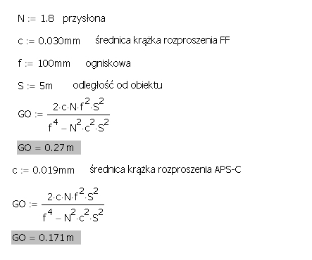

    Korzystając ze wzorów ogólnych na GO, to udział krążka rozproszenia FF/APS-C powoduje zmiany wyników w pewnym zakresie. Dla mnie praktycznie pomijalnym.
    Krążek rozmycia – Wikipedia, wolna encyklopedia
    Kalkulator głębi ostrości
    Nie mam zamiaru "dokładać do pieca", ale warto to odnotować, poniżej przykład:
    https://dl.dropboxusercontent.com/sc...iry=1420995949
    Kolego, jak dla Ciebie 10 cm różnicy w GO przy tych parametrach jest pomijalne, to gratuluję optymizmu ;-) 10 cm to jest od czubka nosa do ucha, więc możesz mieć nieostre uszy na zdjęciach zrobionych na FF, albo rozciapane nosy ;-)
    Ta "pomijalność" na f/5,6 i dystansie 5 m dla ogniskowej 35 mm wynosi GO 5,38 m (3,48-8,86 m) dla APS-C i 7,3 m (3,27-10,60 m) dla FF, czyli masz już dwa metry różnicy, ale PRZY TEJ SAMEJ OGNISKOWEJ 35 mm, i- o dziwo- dla FF GO jest większa ;-)))
    Jednakże to będą różne zdjęcia, więc aby mieć takie same powinieneś dla FF wziąć ekwiwalentną ogniskową 56 mm, a wtedy GO dla FF wyjdzie 2,14 m (4,15-6,29 m), czyli o ponad metr mniej, niż dla APS-C. Czary, panie dzieju, czary ;-)))

    Cofnij się trochę w czasie, gdy definiowano co to jest (dla człowieka) ostre, jak ustalono sposób wyznaczania na zdjęciach GO , i staraj się zrozumieć skąd się wzięły krążki rozproszenia i dlaczego mają takie wartości.
    No i chyba nie w tym wątku jednak
    Poddałem się przecież - tylko napisałem zależność ogólną na GO - prawdziwą w pewnym zakresie zmiennych, bo wyjdą ujemne wartości.
    Dla mnie krążek rozproszenia nie ma praktycznego znaczenia, ale ciekawie o tym jest tu:
    Krążek rozproszenia
    Wiedziałem, wiedziałem, że dostanę po kulach, nie strzelać - nie "robię" portretów
    I niechcący dosypałem do pieca - proszę o wybaczenie wszystkich czytających, że dopisałem ten wzorek, a mogło być tak pięknie...
