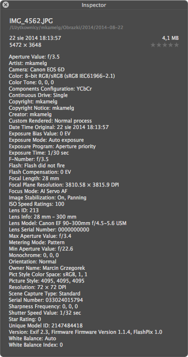

    Moim zdaniem obiektyw najlepiej pracuje w zakresie 70-300mm od F8. Co nie powinno dziwić gdyż tak na dobrą sprawę jest to (zrzut ekranu pochodzi z aplikacji SimpleImage):
    Canon EF 90-300mm f/4.5-5.6 USM który był następcą EF 75-300mm f/4-5.6 III USM a wagowo jest identyczny z EF 100-300 mm f/4.5-5.6 USM. ;]
    Źródła informacji:
    Canon EF 90-300mm f/4.5-5.6 USM: Digital Photography Review
    Canon EF 100-300 mm f/4.5-5.6 USM - Optyczne.pl
    To nie wychodzi w menu aparatu, tam obiektyw ładnie się przedstawia jako TAMRON 28-300mm F/3.5-6.3 Di VC PZD A010. Czyli prawdopodobnie (to już moja czysta spekulacja) udało im się rozpracować ten model Canona (tzw. inżynieria wsteczna) a zakres 28-70mm został dorzucony tak przy okazji.

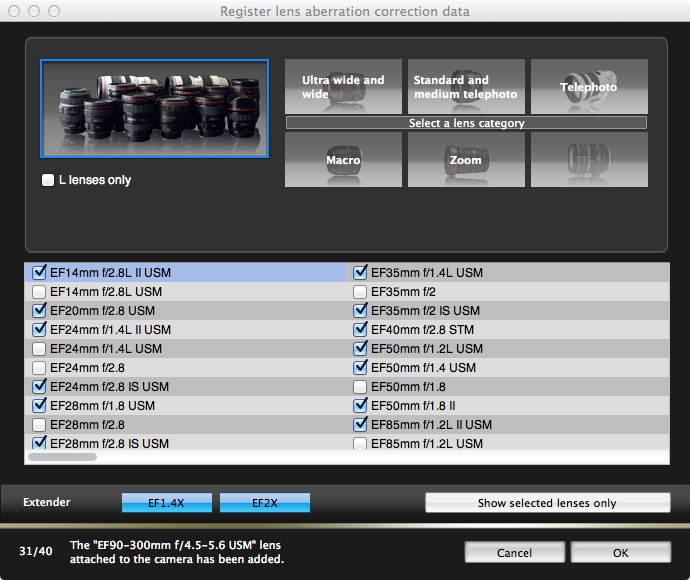

    Jak się podłączy aparat pod komputer, odpali EOS Utility i wybierze "Lens aberration correction" z "Shooting menu" to automatycznie załaduje się nam do aparatu profil którego nazwa widoczna jest w lewym dolnym rogu:

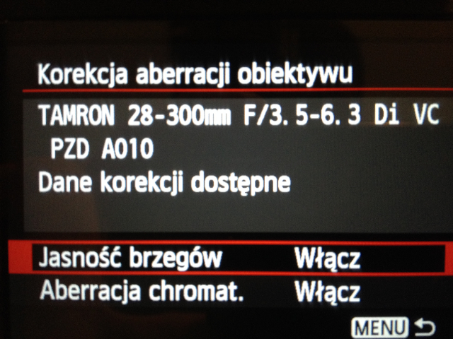

    A co za tym idzie w odpowiednim miejscu menu aparatu pojawi się stosowna informacja:
    Czy to działa? Wydaje mi się że tak:
    http://1drv.ms/1nnrybL
    Najlepiej widać że "coś się dzieje" w rogach zdjęć czyli na pewno zadziałała korekta jasności brzegów. Zdjęcia były robione na szybko "z ręki" a aparat celem stabilizacji miałem oparty o kolano dlatego jest widoczne niewielkie przesunięcie/przekrzywienie obrazu.

    Tytuł tego albumu (już go zaktualizowałem) odnosił się do mojego drugiego postu (#15) w tym wątku. Widocznie jeszcze mało w życiu widziałem ale po raz pierwszy spotkałem się z czymś takim, że obiektyw firmy innej niż Canon jest rozpoznawany jako obiektyw Canon i że można skorzystać z korekcji aberracji obiektywu bezpośrednio w aparacie. Sprawdziłem w ten sam sposób swoją Sigma A 50 mm f/1.4 DG HSM i tam ten numer nie przechodzi - podłączony do aparatu obiektyw wykrywany w menu aparatu jako 50mm bez żadnej nazwy a w EXIF wykrywany jako Canon EF 35mm f/1.4L nie powoduje automatycznego wgrania odpowiedniego profilu do aparatu.
