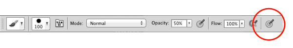

    Google mówi, że da się kontrolować nacisk w LR. Post z 2008 roku: Using a Tablet with Lightroom
    Może ktoś to potwierdzić i jak to jest w obecnej wersji LR5? Tam np. pisano, że nie ma gumki do bazania
