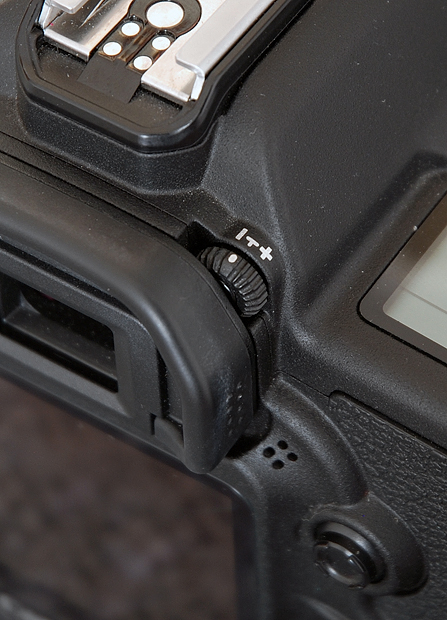

    Witam uprzejmie, proszę o pomoc w rozwiązaniu mojego problemu, od jakiegoś czasu nie działa pokrętło regulacji dioptrii w wizjerze (Canon 350d) aparat ostrzy zdjęcia, ale przyjemność z ich wykonywania znacznie spadła z uwagi na mleczny obraz w wizjerze.

    Ja rozumiem jakby było nieostro, ale mleczny obraz??? Czy to czymś zalane? Albo matówka przesunięta? - to by tłumaczyło pozorne nie działanie pokrętła.

    Przepraszam uprościłem - jest nieostry obraz w wizjerze - na foto jest ostry

    No i co z tym? Przecież pisał, że nie działa pokrętło.

    To by bylo zbyt proste :-) poza tym juz sprawdzalem ta regulacje uprzednio i niestety - jak pisalem - pokretlo sie kreci ale nie ma to przelozenia na zmiane ostrosci obrazu w wizjerze
    Domyślnie Odp: Canon 350d - ostrośćw wizjerze
    sprawdził bym jeszcze matówkę i lustro, jak wszystko jest na miejscu to zostaje Ci tylko serwis :/

    A pstryka przy tym kręceniu? Bo powinno. Jeśli nie pstryka to może zluzowała się ta śrubka na której pokrętło się obraca.

    Odkręciłem śrubkę, nakrętka, którą dokonuje się korekcji pstryka i wpasowała się w otwory ma kształt odwróconego U - więc to nie to chyba
    Cytat Zamieszczone przez bajker83 Zobacz posta
    Powiedz proszę, jak to sprawdzić ?

    ^^ Czyli majstrowanie z wierzchu nic nie da. Oś pokrętła się kręci więc zepsuło się coś w środku.
    Grzebanie z matówką i lustrem moim zdaniem nie ma sensu jeżeli mimo kręcenia pokrętłem nie zmienia się ostrość z jaką widać wyświetlacz pod matówką z parametrami ekspozycji itp. Ten jest niezależny od matówki i lustra, zamontowany na stałe. A zapewne ostrość się nie zmienia.
    Wyjścia widzę dwa - jeśli się boisz sam rozkręcać dalej aparat by zobaczyć co tam się mogło popsuć przy wizjerze to niech to zrobi jakiś serwis. Jeśli napiszesz skąd jesteś to może ktoś wskaże wypróbowany zakład foto. Na Żytnią do serwisu autoryzowanego chyba nie ma co bo za naprawę i przesyłkę zapłaci się więcej niż kosztuje taki aparat na Allegro.
    Drugie wyjście to próba skorygowania tej nieostrości soczewką korekcyjną taką, jaką na wizjer nakłada się dla osób z wadą wzroku większą niż zakres regulacji. Kłopot z tym, że nie wiadomo jaka soczewka potrzebna i czy jedna wystarczy. Najlepiej byłoby dobrać taką w sklepie, który takie soczewki posiada.
