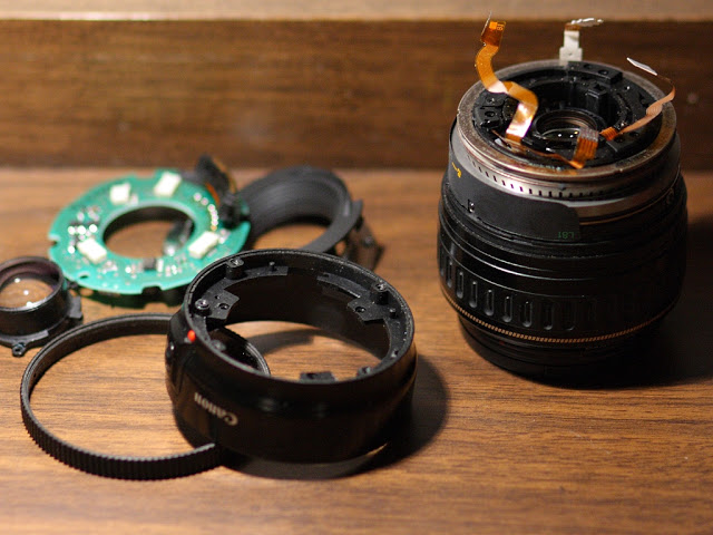

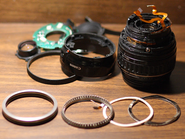

    jesli masz w sobie cos z majsterkowicza to zacznij rozbieranie od bagnetu ja przy swoim 28-105 usm tak zrobilem z tym ze af/mf nie dzialal regularnie
    tu jest na obiektywie czesc ktora trzeba "docisnac i przekrecic" jak sie dokladnie przyjzysz to zobaczysz
    a tu masz wszystko zdjęte
    zobacz czy u ciebie objawami jest przerywane działanie mf jak zkierujesz obiektyw ku dołowi
