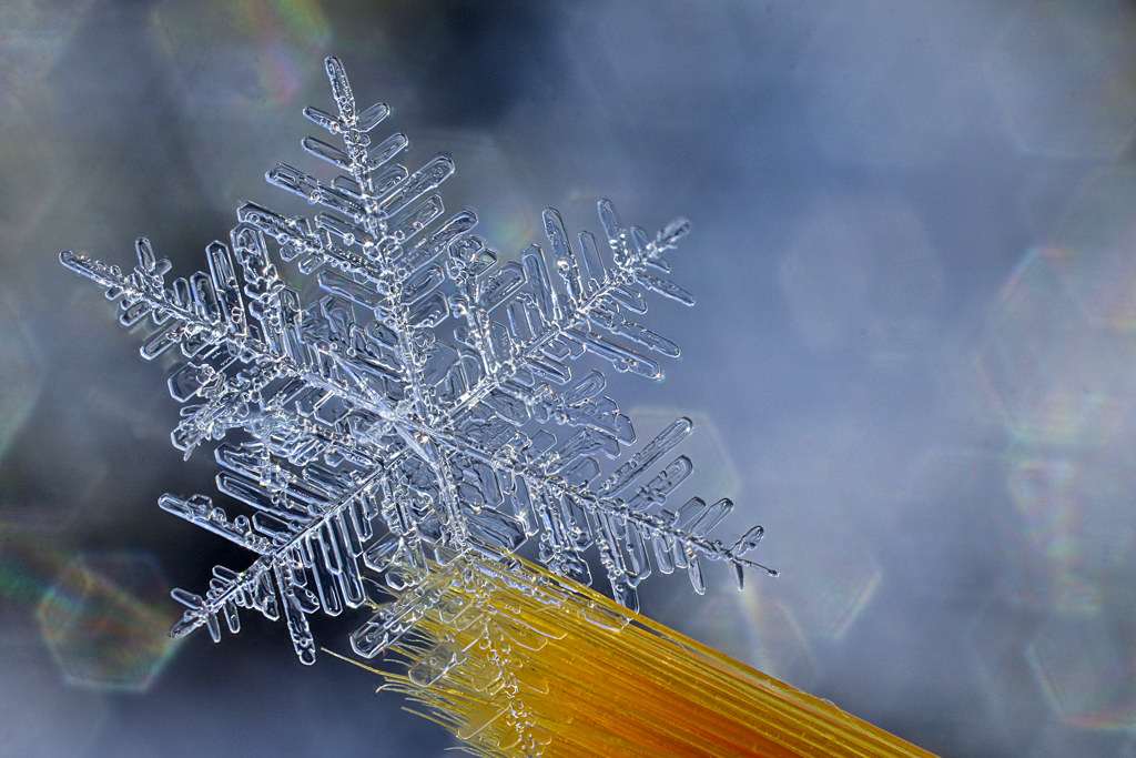

    Tzn ten Ruski zrobił coś a'la mieszek właśnie- wsadził w rurkę od ręcznika papierowego, usztywnił listwą i owinął taśmą klejącą. I Heliosa zamontował odwrotnie.
    Alexey Kljatov – rewelacyjne fotografie makro płatków śniegu

    pierwsze raz widzę takie macro śniegu, wygląda świetnie
    niestety z tego co przedstawia schemat na flickr.com jego zestaw ma o wile większe powiększenie niż budowany przez Ciebie zestaw 5D+mieszek+Helios, pomijając mniejszą matrycę na jego kompakcie to pomiędzy jego matrycą a heliosem jest jeszcze optyka której u ciebie nie ma, widziałem takie zestawienie ale z soczewkami raynox.
    Wszystko zależy od wielkości płatka śniegu
