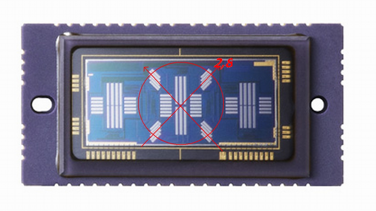

    Czujnik centrany krzyżowy, na zwiększoną precycję pomiaru, ponieważ jego "czujniki" są najbardziej rozsunięte, czyli geometrycznie mają najdłuższą bazę pomiarową.
    Dlatego 2,8 to największa "dziura" jaką można oświetlić owe rozsunięte czujniki.

    Dla zobrazowanie - wygląd czujnika AF.
    Tak to rozumiem, jak jestem w błędzie, to bardzo proszę o korektę znających się na rzeczy.
