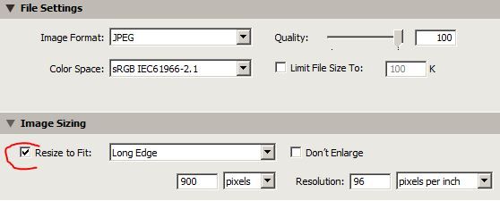

1. To samo zdjęcie odszumione w LR (ustawiona maksymalna wartość odszumiania czyli 100) - ustawienia:
Efekt po eksporcie ze skalowaniem:

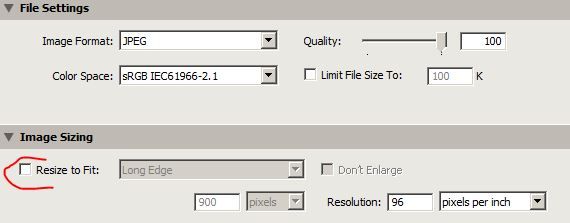

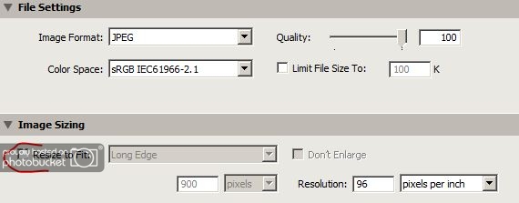

2. To samo zdjęcie odszumione w LR (ustawiona maksymalna wartość odszumiania czyli 100) - ustawienia:
Efekt po eksporcie bez skalowania:
