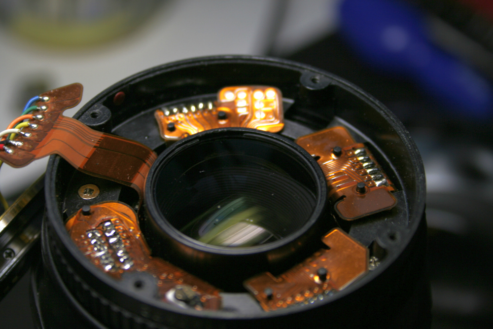

    Jakiś czas temu kupiłem obiektyw z tematu, który miał mieć uszkodzoną przednią soczewkę. Mam taki sam obiektyw ze szkłami w idealnym stanie, ale za to sam się rozsuwa, co jest wadą starych, ciężkich pompek. Obiektyw z uszkodzoną soczewką nie rozsuwał się, więc myślałem, że przełożę soczewkę i będę miał jeden świetny obiektyw, a drugi gorszy na sprzedaż. Niestety okazało się, że uszkodzony obiektyw ma również porysowaną i brudną tylną soczewkę, a poprzedni użytkownik w nim nieumiejętnie grzebał (może chciał samodzielnie naprawić to rozsuwanie się?). Przez moje zaniedbania i perspektywę braku obiektywu i pieniędzy (żeby odzyskać pieniądze za obiektyw trzeba najpierw go odesłać do sprzedawcy, a z korespondencji zauważyłem, że jest bardzo niechętny do zwrotu pieniędzy) pozostał on u mnie.
    Nie mając wiele do stracenia postanowiłem samodzielnie wyczyścić przednią i tylną soczewką. Z tą pierwszą okazało się, że nie ma najmniejszych problemów, bo wystarczy odkręcić trzy, łatwo dostępne śrubki. Z tylną na razie sobie nie poradziłem i dlatego piszę na tym forum.
    Po odkręceniu bagnetu ukazuje się tylna soczewka oraz taśmy:
    Zawleczkę z tylnej soczewki usuwa się całkiem łatwo, ale nie wiem co zrobić dalej. Próba podważania soczewki plastikowym "dłutem" nie przynosi efektów. Czy możliwe jest, że jest ona wklejona?
    Zauważyłem też ślady po rozlutowywaniu taśm, prawdopodobnie w celu dostania się do kolejnych warstw obiektywu. Znalazłem filmik przedstawiający jak rozebrać ten obiektyw, ale autor nie wyciąga na nim tylnej soczewki.
    Macie pomysł jak wyciągnąć tę soczewkę? Czy trzeba bardziej rozbierać obiektyw?
    Jak wykonać zdjęcia, w których widać wady spowodowane rysami na tylnej soczewce? Robiłem robić zdjęcia lampki z przysłoną 32 i oprócz brudów na matrycy nie widać żadnych różnic w stosunku do identycznego zdjęcia z obiektywem z dobrymi szkłami.
    Czy ktoś z forum zlecał kiedyś wykonanie soczewki na zamówienie, a jeżeli tak, to jaki to jest koszt?
    Czy zdarza się, że Canon montuje niektóre soczewki w różnych obiektywach np. w celu zminimalizowania kosztów produkcji? Czy jest szansa, że taka sama tylna soczewka jest w Canon FD 70-210mm f/4?
    Zauważyłem również występujące problemy z AF, np. takie, że obiektyw czasami nie sprawdza całego zakresu ostrości w celu znalezienia najlepszego ustawienia albo kręci się w małym zakresie w okolicach najlepszego ustawienia ale mimo to nie potwierdza złapania ostrości. Czy może to mieć związek z brudami na soczewkach, czy może uszkodzony jest mechanizm AF?

    W 85mm f1.8 tylna się odkręca (w lewo). Wygląda że w 70-200 jest podobnie. Trochę siły trzeba użyć, ale powinieneś dać radę.
    Przednia też na 3 śrubkach. Problemów z rozkręceniem nie ma. Czyściłem tylko gruszką.
