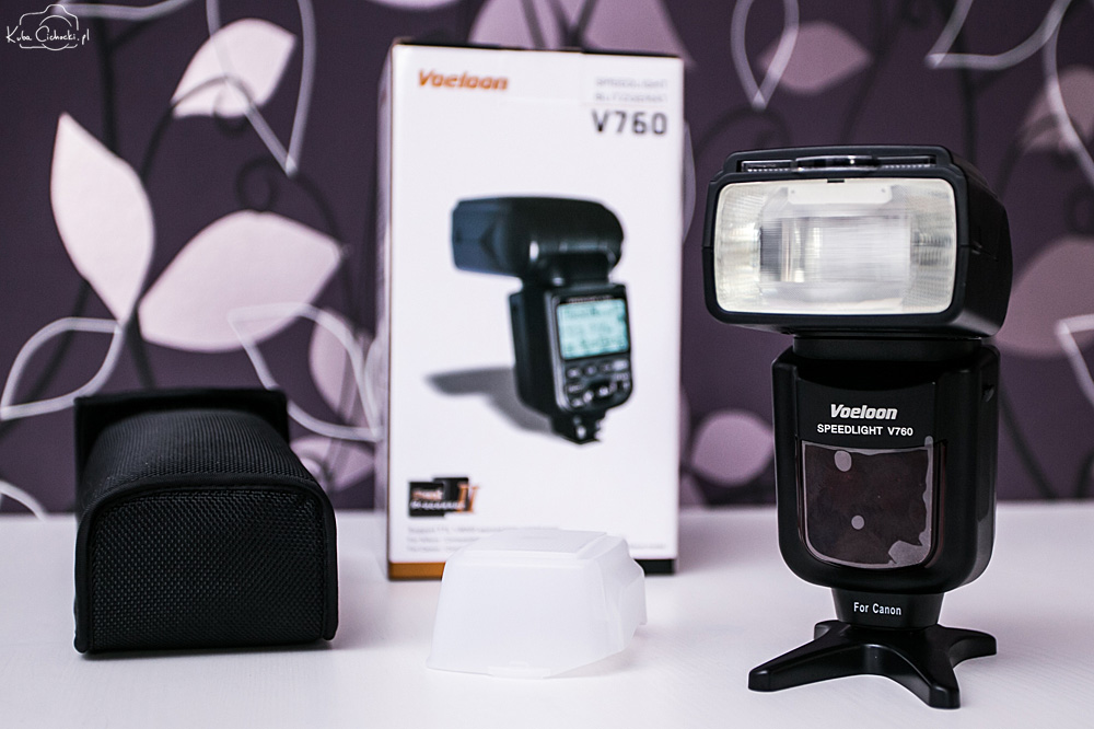

    Budowa
    Jeśli chodzi o wykonanie lampy, to już model V600 (o czym zresztą pisałem) był subiektywnie najlepiej wykonaną lampą spośród testowanych. Producent mógł iść po najmniejszej linii oporu i po prostu nic nie ruszać - jednak - o dziwo - lampa V760 wykonana jest o klasę lepiej niż poprzednik ! O ile front lampy V760 jest bliźniaczy do modelu V600, to zmiany zauważamy na tyle lampy. Przebudowany panel z przyciskami - wyglądają jeszcze lepiej niż w poprzedniku, łącznie z poprawionym przyciskiem ON/OFF. Pod przyciskami radośnie spogląda w moją stronę SZYBKOZŁĄCZKA (yes) czyli koniec z kręceniem pokrętłem, wystarczy przesunąć wajchę w prawo i lampa jest już zamocowana na aparacie. Stopka lampy oczywiście metalowa. Lampa otrzymała też przebudowany i jeszcze wyraźniejszy wyświetlacz monochromatyczny z podświetleniem LCD. Na jednym boku mamy ukryty panel z gniazdem PC-synch i gniazdem zewnętrznego zasilania. Z drugiej strony klapka komory baterii - któej nie mogę absolutnie nic zarzucić. Otwiera się łatwo i pewnie zatrzaskuje. Cała lampa wykonana jest z solidnie wyglądającego plastiku o chropowatej nieco powierzchni, znaczy nie powinno się szybko porysować
