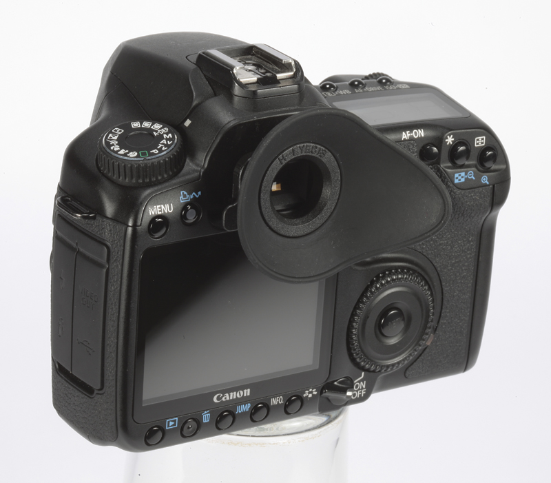

    Domyślnie Odp: Muszla oczna w 5D mk1
    powtorze jeszcze raz:
    http://whatdigitalcamera.media.ipcdi...31/EYE-CUP.jpg
    kosztuje wiecej niz oryginal, ale jest duzo wygodniejsze, daje znakomita oslone przed swiatlem przy foceniu w kontrze...
    a siedzi tak sztywno, ze nie ma szansy za chiny ludowe wypasc...
    a gdzie ją można kupić ?
    Cytat Zamieszczone przez Smigaacz Zobacz posta
    na amazonie sa chociazby, a pewnie i na ebayu. z czego raczej nie polecam jakichs-tam zamiennikow (a oryginalny Hoodman nie jest jakos kosmicznie drogi), bo zetkanalem sie z takimi, co sa bardzo twarde i bardzo niewygodne w uzytkowaniu

    7 756
    Wygląda jak, nie przymierzając, od Nikona :-)
