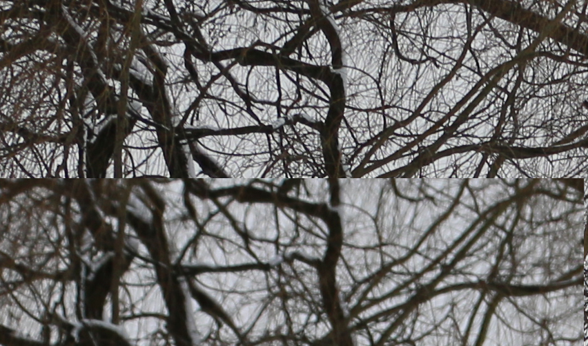

    Polecam moje wcześniejsze wypociny o 70D, był nawet w CSI i nic nie są wstanie zrobić, cytuję " ten model tak ma, może poprawią" czyli po za POJEDYNCZYM AF jest mydło !!!!! ( wszystkie inne tryby wielo-punkt AF ! ) Problem znika powyżej f/4 do ogniskowej 20mm i F/8 powyżej ( 200mm itd )!
    Czyli masakra ! da się tylko na pojedynczym AF robić foty lub F/8 !
    Testowane z Canon ( 50mm II, 18-135mm STM, 10-18 STM ), Sigma 180mm, Tamron 70-300 VC i 150-600mm VC, Tokina 11-16 i 100mm - z każdym modelem na szerokim AF jest mydło w porównaniu do pojedynczego AF ( na którym oczywiście jest idealnie ) !

    No to ktoś z posiadaczy 70D może zrobi mi parę zdjęć i podeślę bym miał podstawę dla serwisu że to tylko z Moim jest coś nie tak ?
    zwykłe jpg, jakiś szeroki obiektyw nawet kit, około 18mm przy pełnym otworze np f/3.5 na szerokim polu AF i na pojedynczym, obiekty drzewo w parku z 20 metrów !
    Zrobione dzisiaj Canon 18-135 STM : crop 100%
    do pobrania całe foty: http://exon.spamik.kei.pl/70d/70d.rar
    http://exon.spamik.kei.pl/70d/af.jpg
    o ile dobrze zrozumialem , to gorne zdjecie jest robione obiektywem z zestawu ( kitowym) , dolne 18-135.
    tak jest , ze af lubi troche inaczej ostrzyc na krotkiej ogniskowej , inaczej na dlugiej. czasami roznice sa minimalne , czasami potezne.
    im szerszy zakres ogniskowych , tym zmiana bledow ostrzenia bywa wieksza.
    c70 d pozwala dostroic AF oddzielnie dla krotkiej i dlugiej ogniskowej.
    zanim pojdziesz do servisu sprawdz czy masz dostrojony obiektyw, jesli nie to dostroj.
    Ok 90% obiektywow jakie mam / mialem wymagaja dostrojenia precyzyjnego.
    instrukcja str 379:
    http://gdlp01.c-wss.com/gds/2/030001..._Manual_PL.pdf
