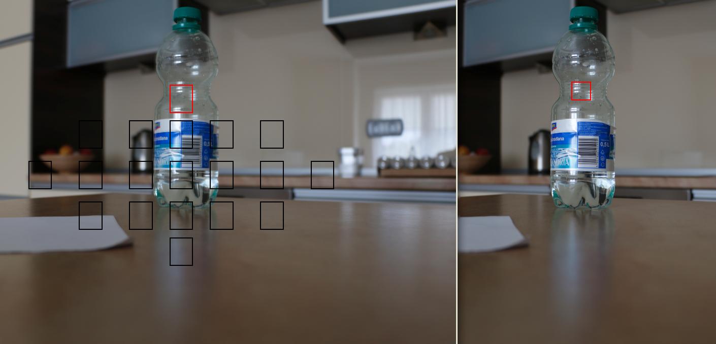

    Ostrzyłeś na punkcie zupełnie niekontrastowym , poniżej punkty z DPP.
    "Nie ma dziwne", że AF sobie nie poradził.
    Spróbuj ostrzyć na naklejkę z kodem paskowym.
    Na LV nie było czasem detekcji fazowej ?

    Ustaw w trybie LV ostrzenie tzw. Tryb szybki - to będzie detekcja fazowa, tak jak przy ostrzeniu "okularowym".
    70D ma szybki tryb AF za pomocą detekcji kontrastu, przez tą "nowoczesną" matrycę.
    Spróbuj ostrzyć na wstępie wyłącznie środkowym punktem i porównuj dla tego typu ostrzenia.

    Tak właśnie popróbuj - ale zanim opanujesz aparat, to zrób próby AF ostrząc wyłącznie środkowym punktem.
    Na ostatnim zdjęciu masz aktywne trzy punty u góry, z czego jeden wypdał na kontrastowej krawędzi naklejki - tak podał DPP.

    Tak to wygląda u mnie:
    zwykłe czujniki, bez żadnego LV !
    po lewej szeroki pole, po prawej pojedynczy punkt af
    z każdym szkłem, w przykładzie C18-135stm
    wersja full ale chyba nie potrzebna:
    http://exon.spamik.kei.pl/70d/test1.jpg
    70D | C 10-18 STM | C 18-135 STM | C 50/1.8 | To 11-16/2.8 | Ta 150-600 VC | S 180/3.5 Macro
