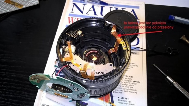

    Proszę o pomoc. Całkowicie padł obiektyw kitowy w moim staruszku Canonie400D. Jestem poza domem, ale dostałam zdjęcie jak ten mój obiektyw rozkręcony wygląda i który flex jest pęknięty. Szukam, gdzie mogę kupić taki element, ale nie bardzo daję radę. Proszę mi powiedzieć za co odpowiada ten zaznaczony na zdjęciu flex i ewentualnie gdzie mogę go kupić. Flex od AF jest wymieniony. Uszkodzenie obiektywu objawiało się komunikatem error 99.
    Proszę o jakieś wskazówki. mój aparat jest już stary, ale to wcale nie oznacza, że nadaje się do lamusa.
    Bardzo proszę o pomoc. Ta taśma jest długa.

    Też podejrzewam, że to jest flex od przysłony.
    Takie rzeczy bywają na eBay-u.
