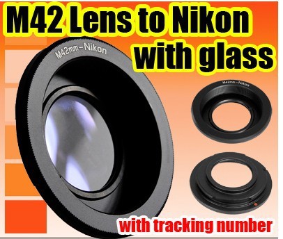

    Witajcie jestem tu nowy i nie chce zakładać zbędnego tematu. Interesuje mnie redukcja m42 eos, na pewno bez potwierdzenia ostrości. Jako ze lepiej mi odebrac/kupic cos na miejscu pisze z pytaniem czy ten adapter: ADAPTER M42 DO NIKON (3691756514) - Allegro.pl - Więcej niż aukcje. jest na pewno nikonowy tak jak pisze sprzedawca? Czy jednak bedzie to moze bagnet canonowy?

    skoro napisał że sprzedaje adapter m42->nikon to pewnie tak jest a zdjęcia wstawił jakieś pierwsze lepsze z internetu, ale zawsze można skożystać z opcji "zadaj pytanie sprzedającemu" żeby się upewnić co to dokładnie jest
    Domyślnie Odp: Stałoogniskowe obiektywy M42 APS-C
    To jest mocowanie do Nikona z adapteru- kupowałem takie dla koleżanki swojego czasu.
    Ogólnie w Nikonach + M42 jest straszna lipa, bo przy użyciu takiej przejściówki nie ostrzy w nieskończoność. Gdzieś czytałem, że są jakieś czarodziejskie adaptery na Nikona, które umożliwiają ostrzenie w nieskończoność. Podobno mają jakąś soczewkę i w ogóle, ale... Działam na Canonie, a to było dla koleżanki, na prezent jako "oldschoolowy" obiektyw, którego i tak pewnie nie użyła w życiu, więc przestałem się interesować tematem

    Koles pisze ze nikon i ze sa to jego zdjecia. Aczkolwiek wygladaja one jak canonowe. Ale ok olewam to zamawiam z przesylka w takim razie. Dzieki za pomoc.
