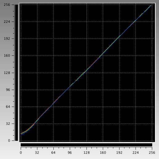

    Z braku informacji jak co i z czym odnośnie krzywej, skoro fachowcy i wiele źródeł twierdzą,podają - że powinna iść ona w linii prostej pobawiłem się troszkę.
    Cyrk na kółkach. I albo coś jest nie tak z informacjami,danymi jakie podawane są w różnych miejscach przez fachowców albo jest tyle możliwości osiągnięcia poprawnej kalibracji, że aż strach. ( ewentualnie posiadany wyświetlacz jakim dysponuję jest walnięty )
    1. Wykres krzywej - uzyskałem jak poniżej ( można powiedzieć, że jak strzała )
    http://img607.imageshack.us/img607/4259/img0133wi.jpg
    Według tego co można znaleźć w sieci, informacje, dane itp. tak powinna wyglądać krzywa gamma po kalibracji. Cyrk o którym wspomniałem wyjdzie na końcu wypowiedzi...
    2. http://img89.imageshack.us/img89/9541/img0129lv.jpg
    Wartości osiągnięte w procesie kalibracji. Tutaj również nie widać by coś było nie tak. Zastanawia natomiast kontrast . Ustawiłem go na 1000:1 ( ponoć model ten takowy posiada ).
    Teraz cyrk : podczas kalibracji by uzyskać wspomnianą krzywą, którą to uważa się za - tak ma być - RGB w OSD monitora wyglądają tak :
    R 58, G 53, B 58 <--- przy takich wartościach udało mi się doprowadzić krzywą gdzie kanały na wykresie przybiorą jak najprostszą linię x = y pokrywając się ( zgodnie z zaleceniami źródłowymi )
    Dodaję dane Raportu odczytu :
    http://img692.imageshack.us/img692/6237/beztytuujeh.jpg również PASS jak i nie widać odskoczni od normy.
    Czy ktoś potrafiłby mi wytłumaczyć dlaczego tak, przy takich ustawieniach osiągnąłem zalecany wykres krzywej. Podejrzewam, że pomimo otrzymania takiej korekty - coś jest nie tak. Różne źródła różne rzeczy piszą, jedno przeczy drugiemu co się czyta i w tym wszystkim człowiek zaczyna głupieć totalnie...

    Domyślnie Odp: Prośba o przejrzenie i ocenę wynik - Eizo 2433W + i1 Display Pro + i1Profiler
    Zacznijmy od końca, czyli od tego, że tzw walidacja to tak naprawdę test na powtarzalność czujnika. Jasność trzeba dobrać do oświetlenia w pomieszczeniu, bez użycia czujnika. Punkt bieli tak żeby jedna w wartości RGB była równa 100, nastawiamy obniżenie kontrastu, profilujemy i po robocie. Tymi narzędziami nic więcej się nie zrobi i nie ma sensu robić. Krzywa korekcji, ew krzywa jasności monitora, która jest jej odwrotnością (^-1), będzie krzywa i tak ma być. Idealnie prosta krzywa w profilu jest bez korekcji, czyli w monitorach kalibrowanych sprzętowo. Monitory krzywą jasności zawsze mają pogiętą, z tym że im droższe tym mniej.
    Jeśli są duże odchylenia, "rozwarstwienia", przy tej klasie monitora oznaczają rozbieżność pomiędzy nastawami żądanymi a rzeczywistymi na monitorze. Słowem próbę kalibracji bez kalibracji.
    Poprawne krzywe jasności SX2462W, kalibrowanego programowo, z ustawionym niższym kontrastem powinny wyglądać tak:
    To może przedstawię jak to wygląda od początku.
    Uruchamiam i1profiler. Przechodzę do Display Profiling :
    1) display technology: Wide Gamut CCFL
    2) White Point: D65
    3) Luminance: 100cd/m2
    4) Contrast Ratio: Native
    Profile Settings:
    1) Chromatic Adaptation CIECAT02
    2) ICCE Profile Version: v2
    3) Tone Response Curve: gamma 2,2
    4) Profile Type: Matrix based
    w kolejnym kroku ADC odhaczam ( większość źródeł podaje, że nie współgra z S2433, znalazłem 1źródło gdzie informacja jest inna ). Zaznaczam Adjust brightness, contrast and RGB gain manually. Następnie - "Start Measurement". Zaraz po starcie mam do dyspozycji okienko gdzie mogę zaznaczyć - contrast, brightless, RGB manually. Zaznaczam wszystkie 3 ( jeżeli nie należy tego robić proszę o sprostowanie. Przy zaznaczonym Contrast - nie ma to wpływu bo i tak nie ma pomiaru oraz obrazu przy którym ustawiamy kontrast. Tutaj jak Pan radzi w ogóle nie ruszam ustawienia fabrycznego 50 % ).
    Następnie - wyskakuje jako pierwsze korekta RGB - ok ustawiam w OSD monitora GAIN tak by koordynaty, były takie jak zadane zostały - dążę do osiągnięcia 6500K x : 313, y : 329.
    Następnie - wyskakuje okno z dopasowaniem jasności - przy ust. targetu 80-100 by otrzymać odczyt zgodny z zaleceniem programu schodzę do ok. 6% dla 80, 11% dla 100cd/m2.
    Wyżej pisze Pan by " Jasność trzeba dobrać do oświetlenia w pomieszczeniu, bez użycia czujnika." - czy to oznaczy by ustawić luminance na początku Native? Bo dla mnie to co ustawiamy i jak powinno być to ustawione jest sprzeczne z Pana podpowiedzią by to zrobić bez czujnika
    Następnie w zależności od wyboru Patch - czekamy do zakończenia procedury. Po czym przechodzimy do kolejnego etapu - utworzenia i zapisania profilu. Tak też robię.
    Przy ust. luminacji w programie docelowej pomiędzy 80 - 120 cd/m2 krzywa na wykresie wygląda tak jak to od początku przedstawiłem. Natomiast przy tych samych wszelkich ustawieniach ( tyczy się to również zmiany w OSD monitora GAIN ) prostuje się pod kątem 45 stopni we wszystkich jeżeli Luminację damy na 250. Przy 250 jasność przy pomiarze wynosi około 64 %.
    http://img607.imageshack.us/img607/4259/img0133wi.jpg < - wszystko tak samo jak w przypadku - > http://img521.imageshack.us/img521/8071/img0117rz.jpg różnica to jak wspomniałem ustawienia wstępnie Targetu Luminacji około 250cd/m2
    W czym problem - problem w tym, że gdy ustawiam 80 - 120cd/m2 - wyniki w liczbach wyglądają poprawnie ( wykres również nie jest linią prostą ) . Niestety sam obraz jest płaski, jest jakby szary - za szary. Opiszę to tak : przy obróbce widzę na histogramie dość spore przepalanie...odpowiednio patrze za pomocą podświetlenia gdzie zaszło. Tylko po kalibracji 80-120cd/m2 obraz jest tak zaszarzały - że nie jestem w jakikolwiek sposób wzrokowo ocenić takich rzeczy podczas obróbki. Przepalenia są szare - nie jasne. Nie wyglądają jak biała plama pozbawiona informacji...
    Nawet na telefonie komórkowym mogę lepiej ocenić - miejsca, zajścia przepalenia ( w wielu przypadkach bez histogramu ) niżeli po kalibracji.
    Jak w takim razie ustawiać tą jasność w OSD monitora - tak jak się zaleca 80-120cd/m2 czy tak jak Pan pisze powyżej dobrać do oświetlenia bez czujnika? W innym miejscu znalazłem Pana wskazówki, że należy jasność ustawiać docelowo pomiędzy 80-120cd/m2. Więc zaczynam się mieszać bo raz tak, raz tak...
    Zapomniałem dodać - przy ust. Luminacji docelowej 250cd/m2 ( TARGETU ) po kalibracji obraz jest całkiem dobrze czytelny w jasnych partiach i tak samo krzywa przybiera linie prostą w trzech kanałach -lekko one tam się ocierają, nie tworzą 1 linii prostej ale idą wszystkie 3 pod kątem mniej więcej 45 stopni. x = y ( widać to na w załączonych linkach lub poniżej )
    Ostatnio edytowane przez Pietros ; 13-03-2013 o 22:52
    Po pierwsze, zmiana jasności powoduje zmianę punktu bieli, więc trzeba to zrobić dwuetapowo. Doprowadzić do żądanej jasności a potem ustawiać gain. Jasność ekranu ustawiamy w ten sposób aby finalnie, kartka Worda nie była jaśniejsza od kartki leżącej na stole. Metod na to jest kilka.
    Ok, troszkę sobie pozbierałem wszystkiego w całość i przy użyciu innego softu doszedłem do takiego rezultatu :
    Co Pan sądzi jak to teraz wyszło ( o ile Pan uzna, że może być,ok,w dobrym kierunku ), to wiem gdzie i dlaczego wcześniej takie cyrki wychodziły. Oczywiście jeżeli można coś podprostować fajnie by było uzyskać informację czy da się coś z tym zrobić.
    Proponuję obniżyć kontrast.
