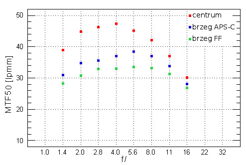

    30x30 fotke do fotoalbumu daje tylko poziomo kadrowana, z idealnie trafiana ostroscia - np:
    w sumie jak sie tak zastanowic, to masz racje z tym ze uzywanie bocznych punktow wiaze sie z utrata ostrosci (co moze wprowadzic w blad ze niby AF nie trafil)
    dobrze to ilustruje wykres na optycznych:
    po prostu Sigma 35/1.4 jest tak pieruńsko ostra w srodku kadru na f/1.4 ze spadek MTF w brzegach klatki jest wyraznie zaowazalny wzgledem centrum.
    do pojecia "w pełni używalna przeslona maksymalna" to musi byc te 30 MTF (@ FF), a tu Sigma na brzegu nie uzyskuje tyle.
    z wykresu na optycznych wychodzi na to, ze dopiero chyba od f/1.8 brzegi zdjecia beda "w pelni uzywalne"
    35L pod tym wzgledem wypada jeszcze gorzej:
    Sigma 35mm f/1.4 DG HSM Lens Image Quality
    pewnie nikt o tym nie psioczył, bo w czasach zlotej ery 35L to niepodzielnie panowal 5D, ktorego z przyczyn oczywistych uzywalo sie tylko z centralnym czujnikiem AF
