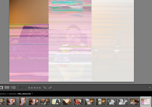

    Witam nie wiem w czym moze byc problem co któreś zdjecie robione w rawie jest z błedami. Niekiedy mam tylko jakis maly paseczek z błędem po przybliżeniu lupą np w lightroomie problem znika ale czasami jest cos takiego jak na zdjeciu poniżej i nic nie da sie z tym zrobic. Gdzie moze byc przyczyna ??

    W kolejności od najbardziej pradwopodobnego: uszkodzenie karty pamięci, płyty głownej aparatu, uszkodzenie dysku twardego
    Bonus: jeśli to Canon 5d1, to używaj starszych kart

    Tak jak już wspomniano na początek należy sprawdzić kartę pamięci. Jeśli nadal błędy będą się pojawiać sprawdzić czy w programie DPP również tak odczytuje ten plik. Problem może pochodzić od płyty digital rzadziej od płyty głównej.

    W jaki sposób mogę sprawdzić ta kartę pamięci czy jest dobra?

    Jeśli takie coś dzieje się tylko z jedną kartą to już masz to sprawdzone.

    Miałem cos takiego u siebie kiedy zrobiłem serię zdjęć i wlaczylem podgląd zanim zdąrzyło zapisać.
