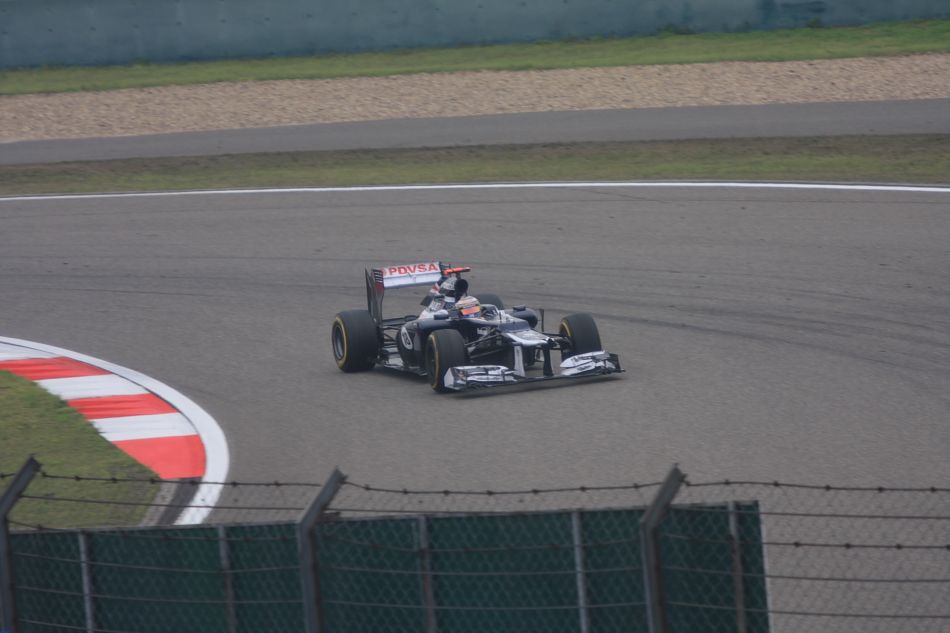

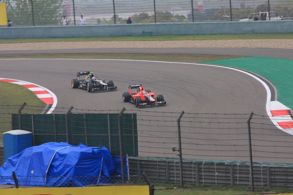

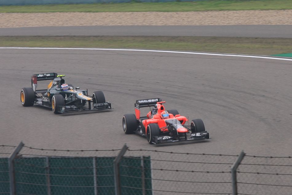

    Swiatlo spada o dwie dzialki. Ponizej przykladowe zdjecia, niestety obiekt ruchomy (i to dosc szybki) wiec niedoskonalosci moga wynikac z poruszenia. Jak nikt nie wsatwi nic do weekendu to sie przypomnij t zrobie test "nieruchomy".
    Zdjecia bez obrobki
    1. 200mm + 2xIII
    2. 200mm powiekszone 2x
    3. 200mm oryginal

    Dzięki Usjwo za porównanie, różnica na tych fotografiach jest mało zauważalna. Czy to są pełne kadry tylko ze zmniejszoną
    rozdzielczością czy wycinki kadru 100%?

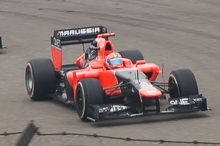

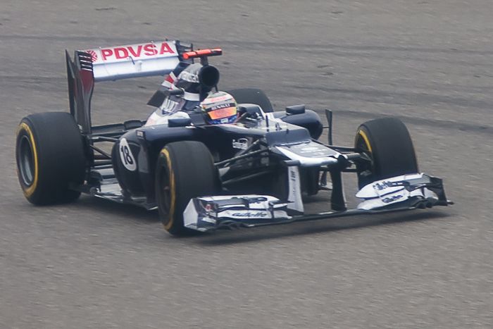

    Pierwszy pomniejszony 2:1, drugi to wycinek 1:1, teraz widac lepiej roznice, problem ze parametry nie takie same(drugi dluzszy czas, wieksza f i jest poruszony), ale widac ze obrobka bardziej go maskaruje. Pierwszy duzo mocniej wyostrzony, przy drugim juz sie nie dalo

    pelne kadry, na 2 najpierw wyciąlem 1/4 i przeskalowalem do tego samego wymiaru, czyli jest powiekszenie 2x w stosunku do 1.
    Musiz brac pod uwage ze samochody byly w ruchu wiec nie sa to do konca te same warunki. Poza tym sa to surowe zdjecia, do dalszej obrobki. I tu wedlug mnie 400mm daje lepsze mozliwosci, na 2 jest wiekszy kontrast i juz wyglada jak zle wyostrzone, wiec dalsza obrobka moze to zmaskarowac jeszcze wiecej.
