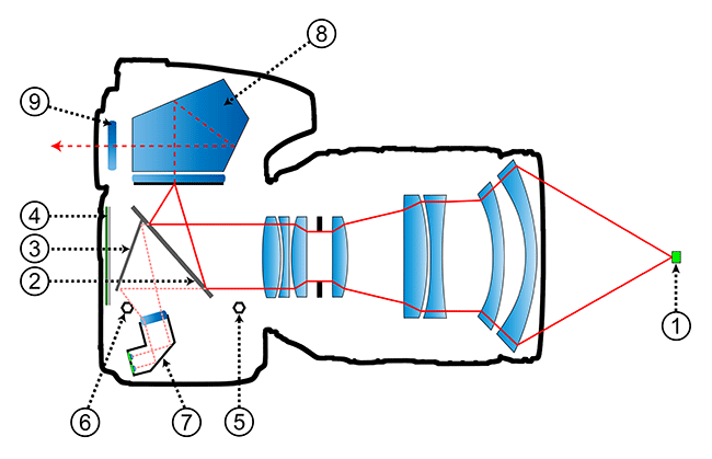

    ale tak swoja droga... pisalem o czyszczeniu komory AF/matowki w kontekscie wyczyszczenia dedykowanych elementow odpowiedzialnych za prace ukladu AF (czyli w szczegolnosci 3 i 7 na ponizszym rysunku:
    za: https://photographylife.com/how-phas...tofocus-works/
    to nie jest to samo co wyczyszczenie matrycy a zwlaszcza wymiana migawki
    z innej beczki: w moim 6D od zawsze LD i PG punkt dzialaja szajsowato, jakby byly krzywo wklejone. z drugiej strony skrajne punkty (lewo, prawo, gora, dol) bez problemu ani tez pozostale po przekatnej, wiec teza o krzywym wklejeniu raczej sie nie broni. i tez mam segmentation fault z tym aparatem. szczesliwie tragedii z tym nie mam o tyle, ze landszafty foce, wiec z jednej strony f8 wiele problemow rozwiazuje, a z drugiej nie zdarza sie, zebym musial koniecznie skorzystac akurat z LD lub PG.
