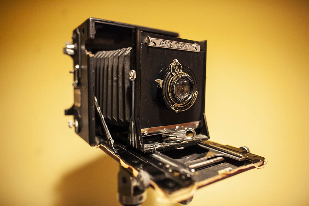

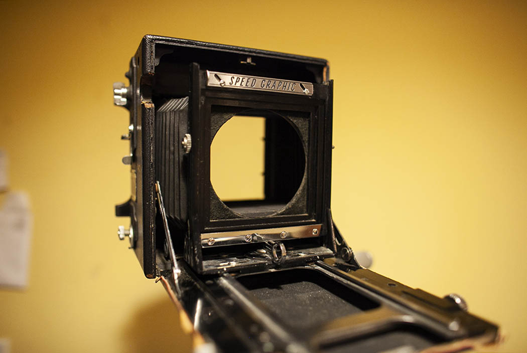

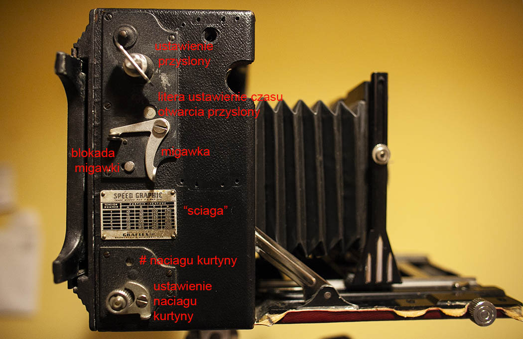

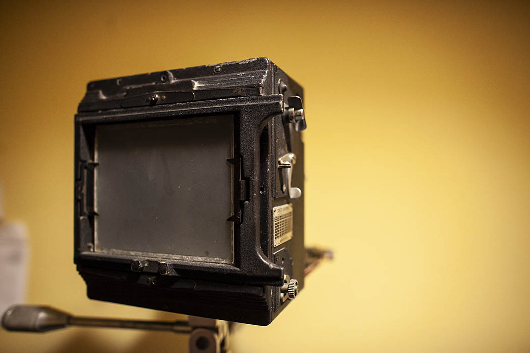

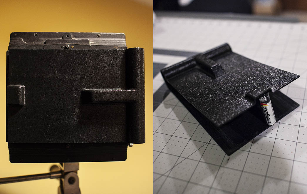

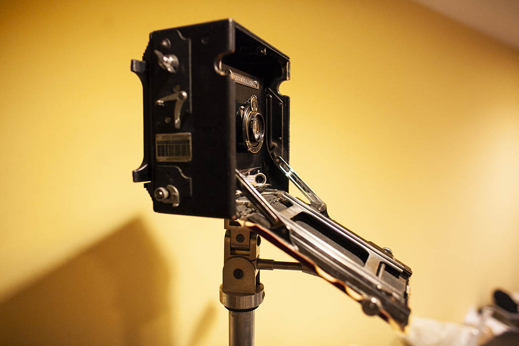

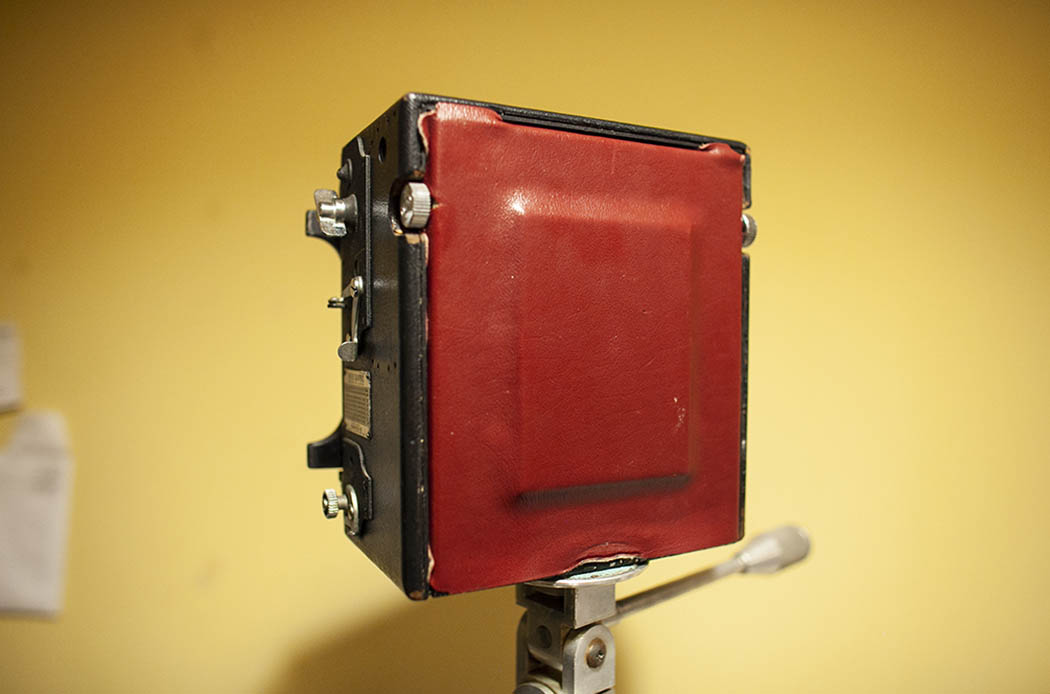

    Troche informacji pozwalajacych na wykonanie zdjecia kamera 4x5 Speed Graphic. Moj egzemplarz jest “ogolocony”, bez dalmierza I view finder’a. Ktorys z poprzednich wlascicieli wymienil na jednej ze scianek oryginalna “skore” na chamska derme. Kamera jest sprawna, na oko kurtynowa migawka kryje czasy wynikajace ze sciagawki - aluminiowa tabliczka na prawym boku. Przy ustawieniu tylnego standartu w pozycji landscape. W tej pozycji na prawym boku sa takze widoczne: mechanizm do naciagu migawki I 7cio pozycyjnej przyslony (bez oznaczenia, O, T, A, B, C, D oraz oddzielnie na dole korpusu – mechanizm okreslony jako tension number czyli pozycje (1-6) naciagajecej migawke sprezyny. Zmiane na ekspozycje portrait uzyskuje sie o obrot kamery 90 stopni, na 2 bokach sa gwintowane gniazda na statyw. Tylnego standartu z migawka nie mozna zdjac bez odkrecenia srub mocujaca ramke z matowka.
    Po otwarciu kamery odblokowujemy przedni standard I mozemy rozciagnac miech do okolo 9 cali bez przesuwania lawy, po wysunieciu lawy mozemy wyciagnac miech o dodatkowe 2 cale. Plytka do obiektywu ma ca 4”, plytka moze byc wykonana z aluminium, MDF, sklejki, drewna, twardego plastiku. Rodzaj material uzytego do wykonania plytki determinuje wage obiektywu. Duzy obiektyw - twardy material. Jak juz wczesniej pisalem o Speed Graphic lawe mozemy “zlamac” w dol przy korzystanu z obiektywu szerokokatnego aby przyblizyc obiektyw do matowki oraz zeby przedni brzeg lawy nie wjezdzal nam w kadr. W kamerach, ktore maja budowe modulowa miech wymienia sie na worek. Nie widzialem adaptera, ktory umozliwia odwrocenie obrazu na matowce tak jak w przypadku adaptera do Sinar 4x5. Udalo mi sie jednak kupic do Graflex’a plastikowa oslone na matowke. Kamera jest bardzo zakurzona. 2 lata w kartonie I w stolarni, kurz dostal sie do srodka.

    na zdjeciu ponizej widac otwarta przyslone, ustawia sie na pozycje O

    Domyślnie Odp: Wielki Format - fotografowanie i technika.
    Zapomnialem dolaczyc zdjecie oslony

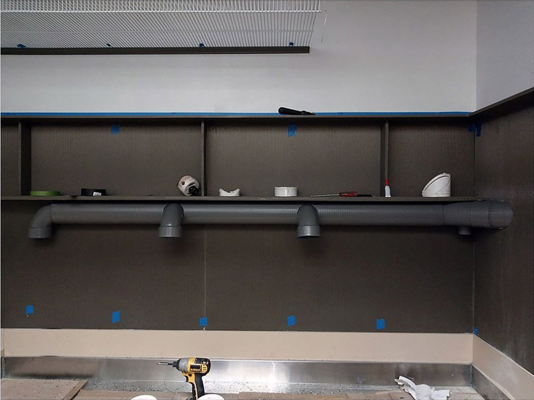

  10. #270
    May 2009
    usa
    72
    235
    Dzisiaj odczyscilismy pobierznie fragment ciemni gdzie jest juz ale nie podlaczony do wody i kanalizacji duzy zlew. Poniewaz robimy ciemnie w pomieszczeniach nalezacych do kolegi troche to potrwa zanim bedzie "odbior". Mam nadzieje ze zmiescimyu sie w 2 miesiacach, no moze 3ech. Robimy na raty, w miare jak jest troche wolnego czasu.
