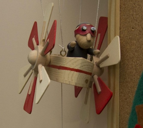

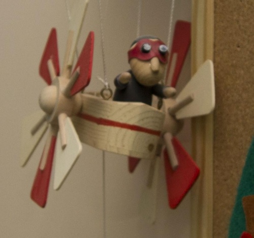

    Nie mogę już edytować, więc tak wstawię przykłady:
    Tamron, bez live view:
    Tamron, live view:
    Na Sigmie to samo, problem powtarzalny, wcześniej nie było tego problemu. Ani aparat, ani obiektywy nie upadły, nic się z nimi nie działo, co się dziać nie powinno
