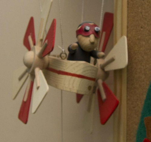

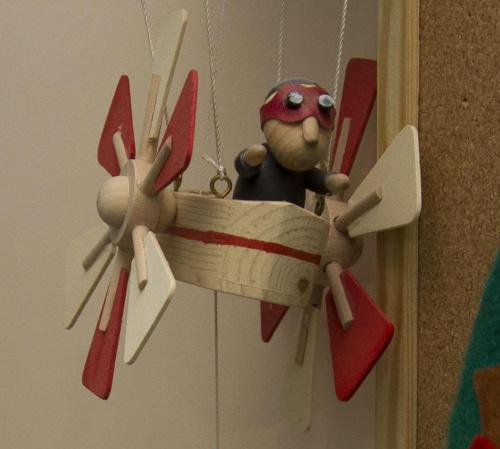

    Odświeżę wątek, mam ten sam problem, tylko sprzęt inny - Canon 550D i problem występuje z Tamronem 17-50 i Sigmą 10-20, do tej pory było wszystko w porządku, oba szkła dawały ostry obraz, a wczoraj zauważyłam, że jest straszne mydło. AF w trzech trybach sprawdzałam i zawsze to samo, a w trybie live view ostrzy super. Stąd myślę, że to wina aparatu Sam aparat warto wysyłać?
    Dec 2011
    Domyślnie Odp: Canon 60D + Tamron 17-50 - problem z autofokusem
    Nie mogę już edytować, więc tak wstawię przykłady:
    Tamron, bez live view:
    Tamron, live view:
    Na Sigmie to samo, problem powtarzalny, wcześniej nie było tego problemu. Ani aparat, ani obiektywy nie upadły, nic się z nimi nie działo, co się dziać nie powinno
