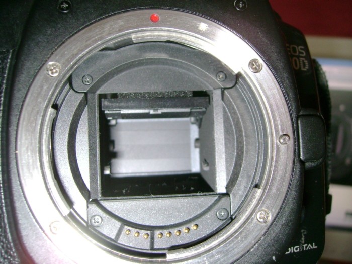

    Mam taki kłopot, że przy długich ogniskowych (750mm-1200mm) na dole zdjęcia pojawia się czarny pasek:
    Światło z takiej ogniskowej jest bardzo ukierunkowane, jest wiec raczej pewne, że ten pasek to cień lustra które nie chowa się do końca. (przy krótkich ogniskowych ani przy robieniu samą puszką się nie pojawia, nie zalezy też od czasu naświetlania). Sprawdziłem.
    Całe lusterko AF (włącznie z tym prostokącikiem na środku) mogę przesunąć do góry aby się schowało (jest luźne, ale przy odwróceniu aparatu do góry nogami nie chowa się pod wpływem siły ciężkości)
    Porównałem to z 300D brata, gdzie lusterko autofokusa całkowicie chowa się pod to duże lustro podczas podnoszenia.
    Pytanie: da się to jakoś wyregulować? Jeśli nie, to ile mogą wziąć w serwisie za to? Opłaca się w ogóle dla tak starej puchy (ale dobrej!) czy lepiej zbierać na nową?
    Takie ogniskowe są mi potrzebne w astrofotografii.
