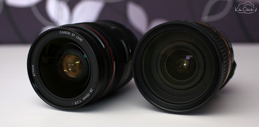

    1. Budowa
    Jeśli chodzi o samo wykonanie obiektywu możnaby rzec krótko - Tamron jak Tamron. Plastikowa, zwarta konstrukcja - identyczna jak w kilku ostatnich konstrukcjach firmy. Budzi zarówno pozytywne jak i negatywne opinie. Osobiście oceniam ogólne wykonanie obiektywu na dobre, nic nie wskazuje na to, by obiektyw miał się za chwilę rozlecieć.
    Absolutną nowością w Tamronie są uszczelnienia - obiektyw jest odporny na kurz i wilgoć. W jakim stopniu - nie wiadomo do końca. Jedynym namacalnym dowodem uszczelnień jest gumka przy bagnecie.
    Obiektyw jest stosunkowo ciężki i posiada dużą średnicę filtra - 82mm.
    Obiektyw w porównaniu do 24-70 L ma nieco odmienną budowę i działanie zoomu. L-ka szeroki kąt uzyskuje przy maksymalnie wysuniętym tubusie. Ma też ogromną osłonę przeciwsłoneczną, co nie do końca było fajne (mnie osobiście gabaryty Lki bardzo przeszkadzały). Tamron przy nim wygląda jak mniejszy - i praktycznie taki jest, bo w torbie zajmie zdecydowanie mniej miejsca.

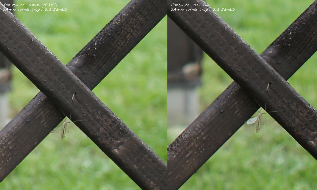

    Ostrość na szerokim kącie (ostrzone na Live View) centrum kadru i róg. Zdjęcia prosto z aparatu (5d mkIII, jpg standard).
    cropy z testu "pudełkowego"
    http://www.kubacichocki.pl/test/tamron2470/24mmc.jpg
    http://www.kubacichocki.pl/test/tamron2470/24mmr.jpg
    cropy 24mm z testu na dworze:

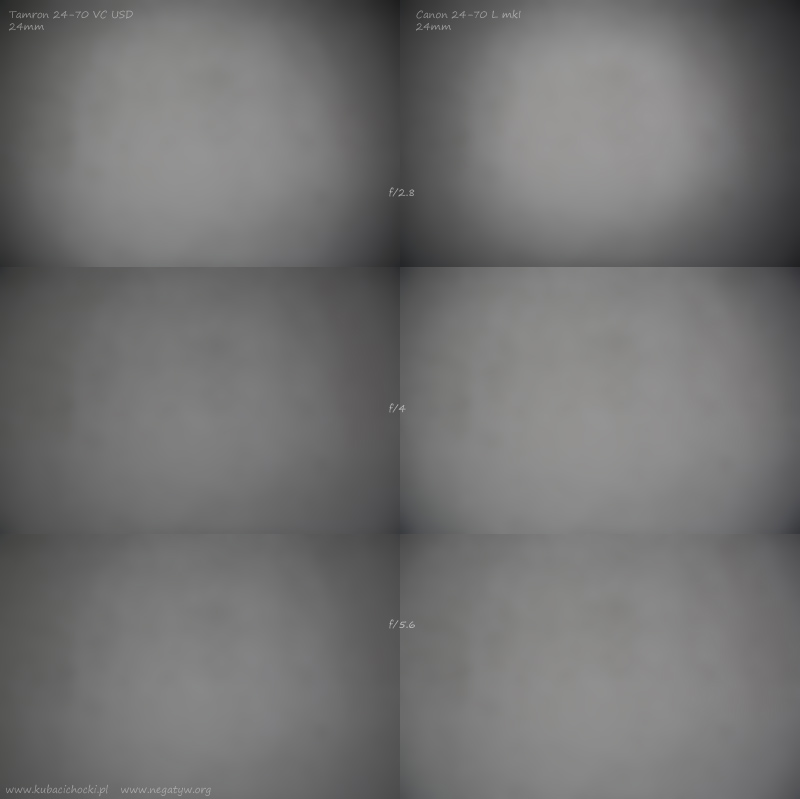

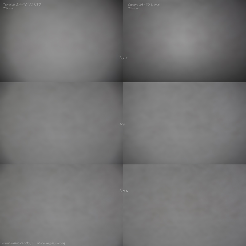

    Winietowanie w obydwu obiektywach obrazują zdjęcia:

    Generalnie różnice są, moim zdaniem, bardzo małe. Oczywiście, Canon daje bardziej chłodne kolory, jest odrobinkę ostrzejszy na 70mm, za to mniej na 24mm. Rogi kadru minimalnie ostrzejsze u Canona. Winietowanie - tutaj już duża różnica na korzyść Tamrona. Winietowanie w 24-70 L jest ogromne, co zresztą widać na zdjęciach. Właściwie owo winietowanie może powodować minimalną przewagę w rogach kadru. Ale ostrośc i tak może zależeć od poszczególnych egzemplarzy obiektywu, zarówno tamrona jak i Canona.

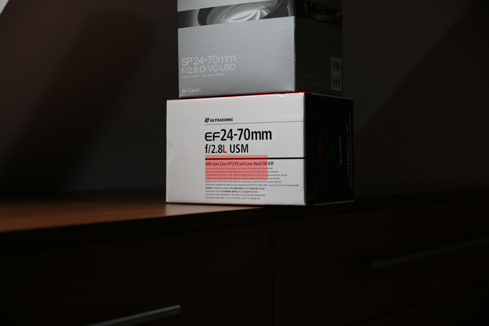

    Z kolei zauważyłem wadę tamrona w postaci Shift Focusu - widocznym na dłuższych ogniskowych (zaznaczyłem czerwonymi kropkami na porównaniu ostrości na 70mm). Canon też ma tę "właściwość" ale nie jest ona aż w takim stopniu widoczna jak w Canonie. Czym to się objawia? Ano tym, że aparat ustawia ostrość przy otwartej przysłonie, a następnie domyka do przysłony roboczej. W niektórych przypadkach może być tak, że pomimo dobrze ustawionej ostrości na 2.8 zrobienie zdjęcia (np. na 5.6) może powodować lekki backfocus.

    + małe winietowanie (o wiele mniejsze niż w Canonie)

    Po mojemu, to Tamron w centrum jest bardziej ostry niż Canon na tych samplach.
    Rogi podobne, ale... może ja źle widzę, lub opisy fotek podmienione
