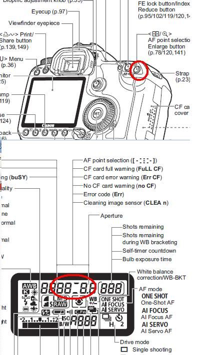

    Mozna wybierac rolka. Koledze chodzilo o ikone punktow AF na LCD, akorat srodkowy to jest pojedyncza kropka na srodku prostokata. Pomimo podobnego opsu nie jest to ikona wyboru pomiaru swiatla.
    Sa trzy sposoby wyboru punktu AF w zaleznosci od ustawienia funkcji C.Fn III-3
    0 - przycisk zmain punktu + rolka(lub joystic)
    1 - bez przycisku za pomoca joystica
    2 - bez przycisku za pomoca rolki (wtedy korekcja expozycji dziala tak jak wybor punktu w 0)
    0 jest to domyslna wartosc, 1 jest to chyba najbardziej poreczne ustawienie, mozna wtedy kciukiem przestawic punkt AF, bez odrywania wzroku od wizjera.
    Sprawdz wartosc tej funkcji, moze ja przestawiles?

    Moze i faktycznie autor myli przyciski, ja pisalem o tych
