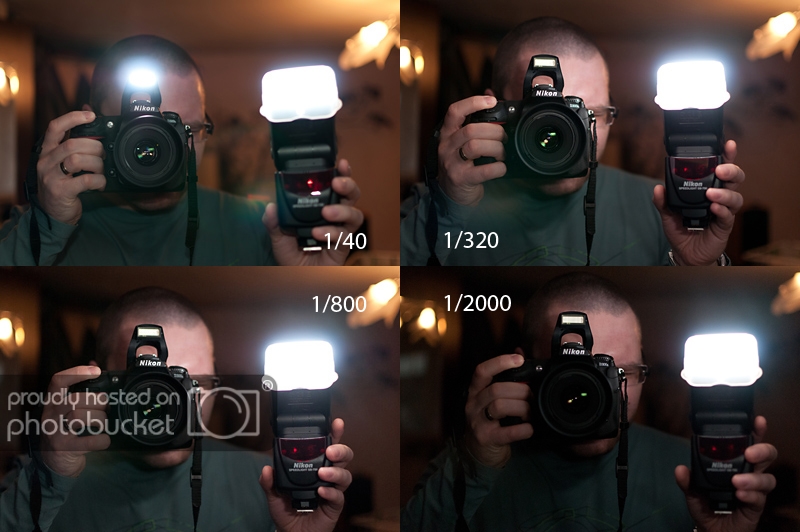

    ok miałem chwilę i sprawdziłem jak to wygląda u mnie.
    Generalnie im krótszy czas ekspozycji tym wbudowana lampa jest mniej widoczna.
