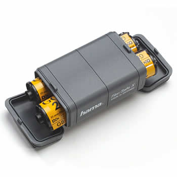

    Oprócz toreb domke znalazłem jeszcze hama:
    http://www.amazon.co.uk/Hama-Film-sh...1469637&sr=1-1
    Sam nie wiem, trochę późno o tym pomyślałem, bo w przyszłym tygodniu czeka mnie 8xskanowanie x-rayem tych samych, nie wywołanych filmów. Aż się troszkę boję...
    HAMA produkuje (produkowała) takie fajne zgrabne pudełka anty x-ray na 4 rolki 135 lub 2 x 120, miałem takie kiedyś ale od czasów przejścia na cyfrę nie używałem
    http://www.centuryphoto.com/hama-fil...a-accessories/
    widze ze są w ofercie raysfoto ale czy na stanie to zapytac musisz sam
    http://www.raysfoto.pl/DefaultPage.a...NadAlbumu=1362

    Dzięki za info, chociaż trochę lipa cenowo jak się bierze 10-15 rolek 120...to już te worki Domke chyba lepiej wychodzą...
