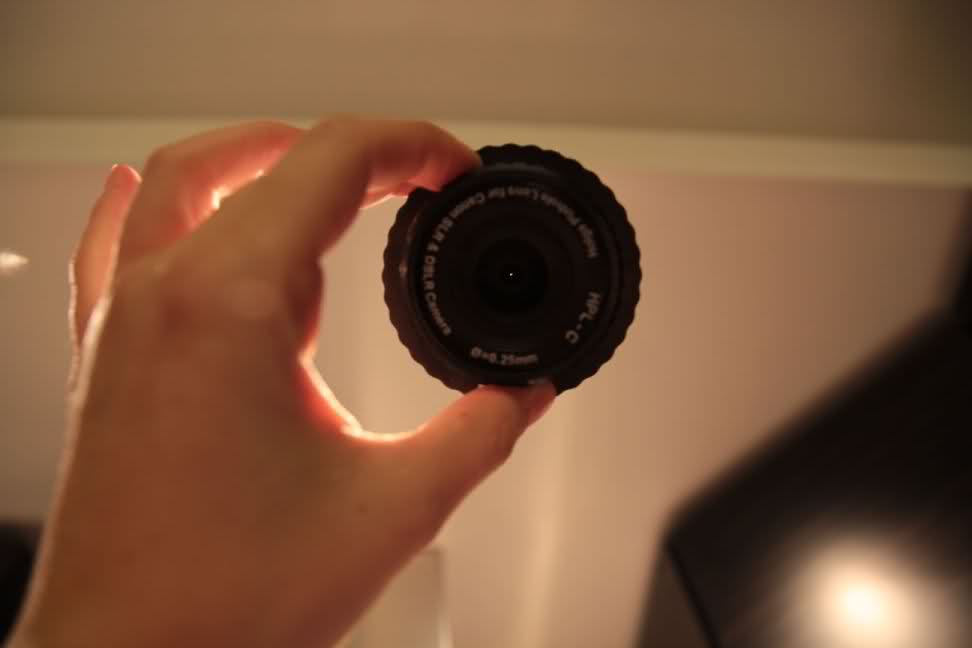

Spoglądałam oczywiście pod światło i jest: malutki skurczybyk! Powinien mieć 0,25mm średnicy - ciężko mi powiedzieć, czy to jest właśnie ta wielkość, ale jest tyci. Zastanawiam się, czy to jest wada fabryczna, czy 0,25 to jest właśnie taka wielkość?...
Oto zdjęcie mniej więcej oddające "serce" obiektywu.

Znalazłem galerię zdjęć wykonaną takimi obiektywami: http://www.cbruno.hostfast.eu//stron...workowe_pl.htm
W słońcu czasy są rzędu sekund (dla otworków 0.8mm) oraz 3 min dla 0.2mm, więc pewnie tak ma być
W pokoju pewnie czasy będą rzędu wielu minut...
Pozdrawiam, Alex
