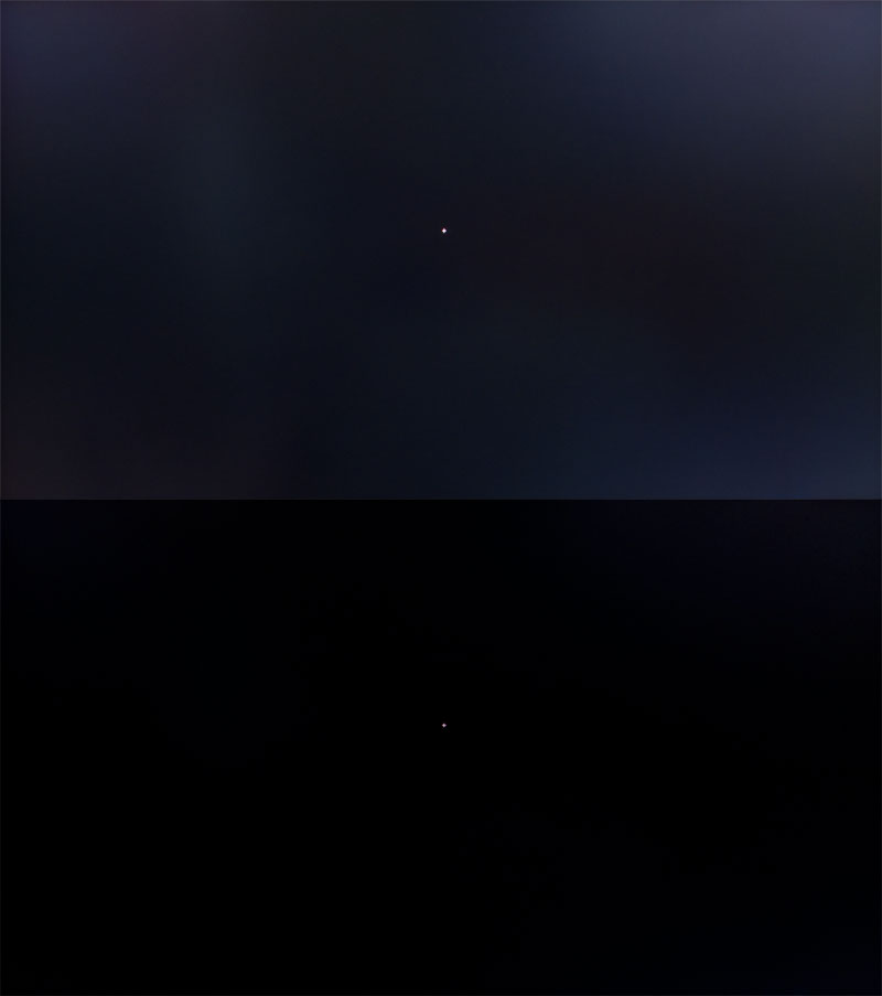

    Tak wygląda ekran monitora graficznego wieczorem i w dzień:
    Przy czym pokazana różnica jest nadzwyczaj dyskretna. Z reguły jest to wielokrotnie bardziej widoczne.
