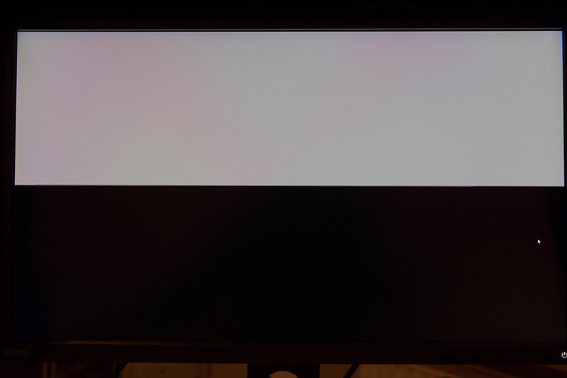

    Lista polecanych monitorów została stworzona w 2009 a już wtedy ten monitor był stary. LCD się zużywa, szczególnie podświetlenie. Nawet wysoki model, choć ten taki nie był, po kilku latach jest jedną nogą na tamtym świecie. Jeśli mi Pan nie wierzy, proszę podjechać do właściciela, odpalić cały biały ekran, skasować do ustawień fabrycznych i zobaczyć jak to wygląda. Stawiam napój na "K", że będzie w ciemne przebarwienia a biały będzie miał odcień dobrze wymieszanej jajecznicy.

    Czyli jakie to są wartości?
    Graficzny Benq:
    Biurowy NEC:
    Ostatnio edytowane przez Tom01 ; 16-06-2017 o 15:32

    Dzięki, jeśli dobrze czytam to średni błąd nie jest 4 (CZTERY) razy większy tylko dwa z hakiem, ale za to maksymalny nawet więcej.

    Przecież jest oczywiste, że to są wartości zmienne zależnie od egzemplarza. Raz są większe, raz mniejsze. Ma Pan powyżej dwa przypadkowe egzemplarze, przy czym nigdy nie widziałem podobnego poziomu defektów na tych monitorach. Zawsze "graficzne" Benki mają dużo większe defekty. Rekord jaki widziałem to ok 8x więcej. Kluczowy jest wniosek, że Benq są reklamowane jako graficzne a nie są lepsze od biurowych NEC-ów. O porównaniu do prawdziwych graficznych nie ma w ogóle mowy, bo to inny kosmos.
