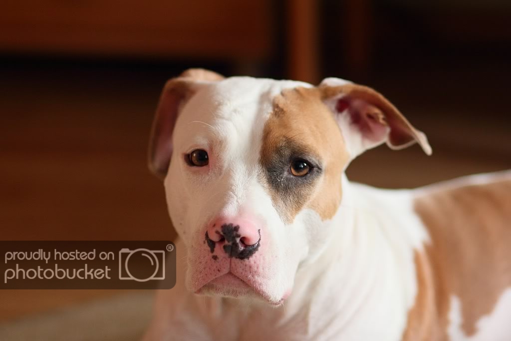

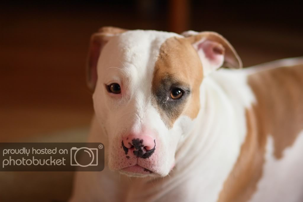

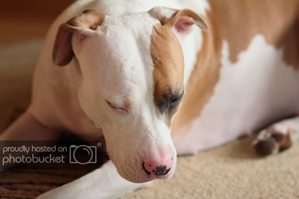

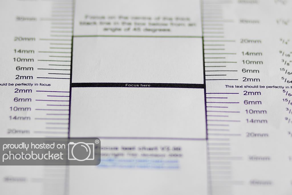

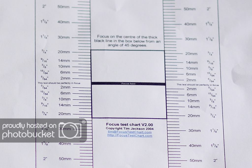

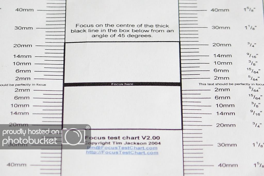

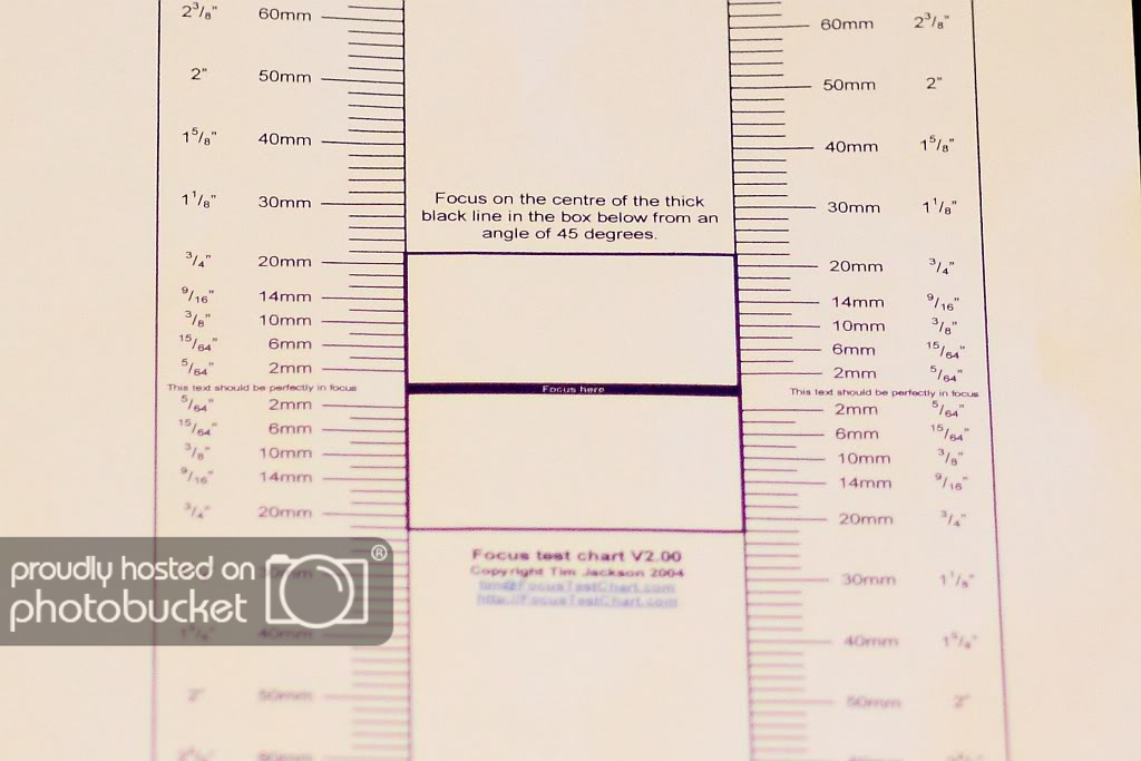

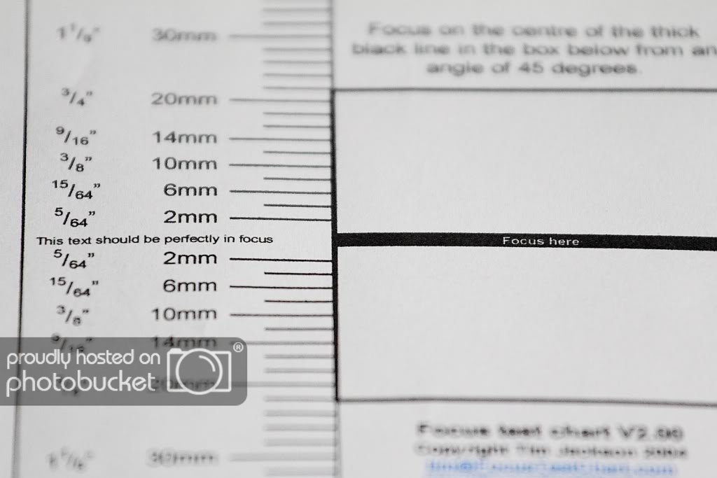

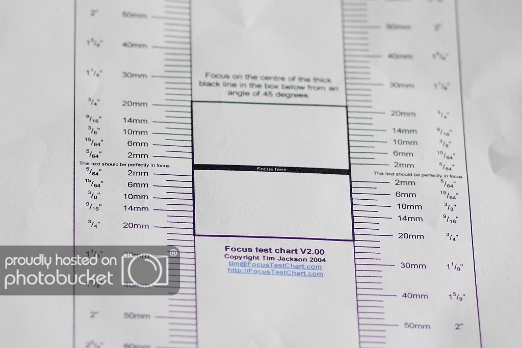

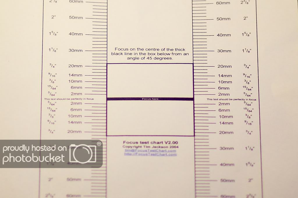

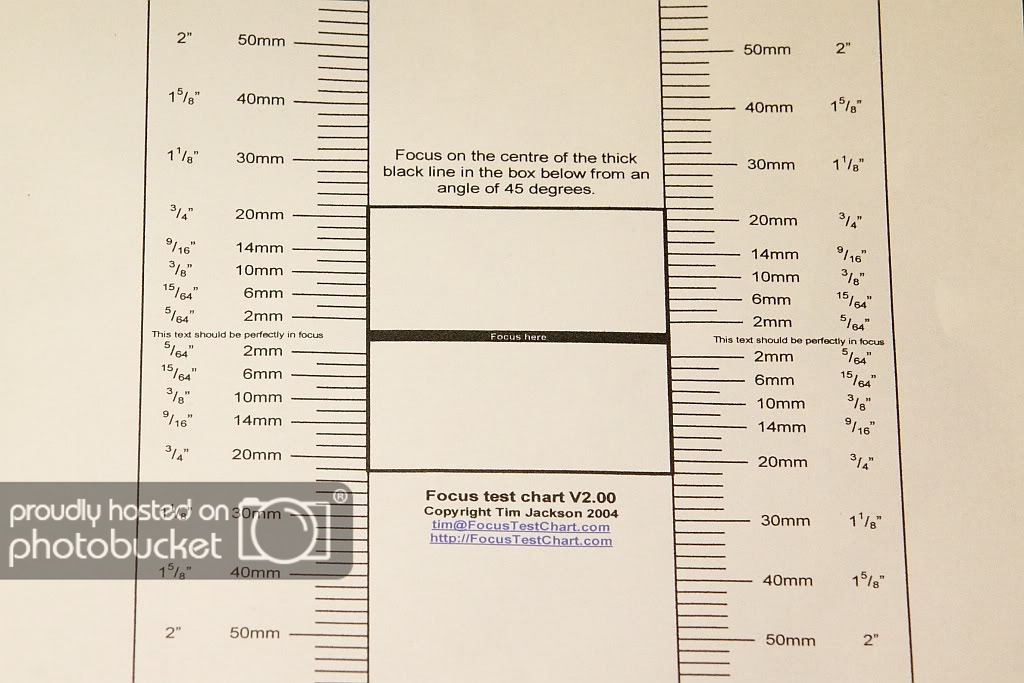

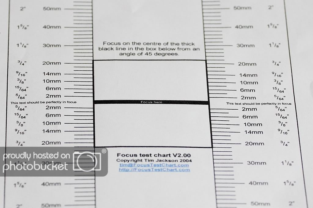

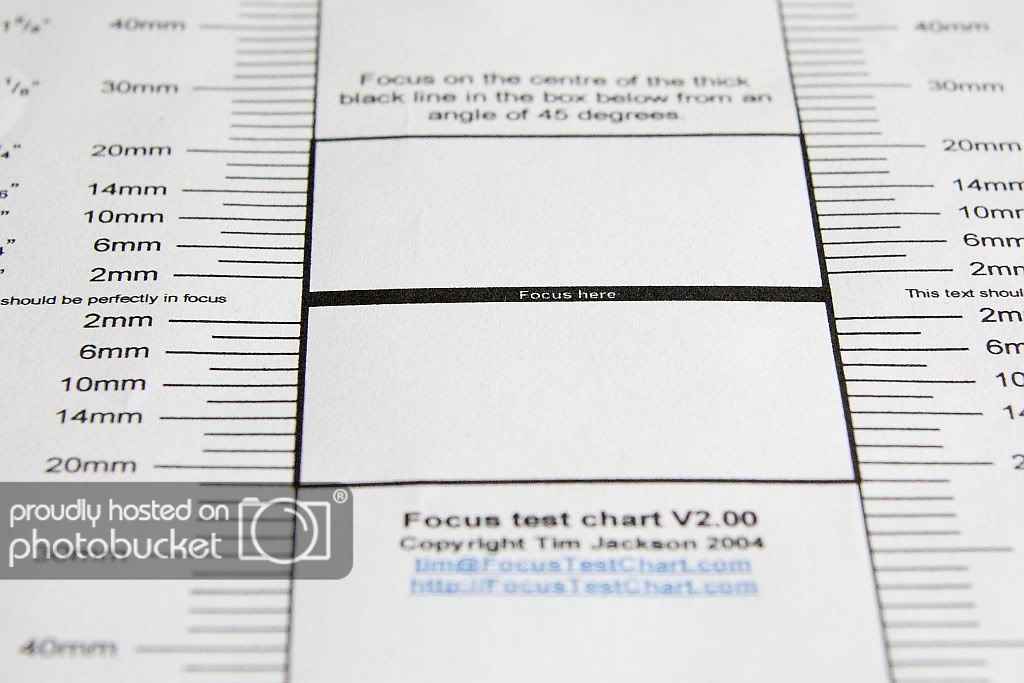

    Porobiłem dzisiaj trochę fotek testowych z tabelą. Skorzystałem z uprzejmości kolegi i robiłem jego stałkami canon -a 50 mm, 28 mm, 85 mm pstryknąłem też w ten sposób moimi 17-85 mm na 85 i 55-250 mm na 250 mm i teraz to już nie wiem co o tym myśleć. Po zrobieniu szkłami kolegi wyszło że u mnie jest front-focus ale po teście na moich szkłach wyszło że mam lekki back-focus. Teraz nie wiem czy błędy szkieł i body się częściowo niwelują że tak wyszło czy szkła kolegi mają coś z focusem chociaż on używa ich z 5D MK II i nie ma żadnych problemów. Do tego dochodzi fakt że test robiony z odległości około 40 cm do 110 cm w zależności od szkła. Nie rozumiem jednej rzeczy: czemu w takim razie jak robię coś w plenerze kwiatki, liście, psa itp. to mam front-focus a w teście jest odwrotnie. Jak wytłumaczyć technikom na Żytniej że w teście jest prawie ok z moimi szkłami a jak pstrykam na spacerze to jest źle ?
    http://zapodaj.net/326c196c5ab4.jpg.html
    http://zapodaj.net/607945de3a96.jpg.html
    http://zapodaj.net/fe96403fff1b.jpg.html
    http://zapodaj.net/dcf3d546fdb5.jpg.html
    http://zapodaj.net/e2b3ef5a59d3.jpg.html

    To ostatnie zdjęcie to 85??? Niezła abberacja...
    Nie wiem co Ci poradzić, ale czy to wszystko aż tak bardzo Ci przeszkadza? Pytam poważnie , bo równie dobrze może być tak, że po ewentualnej kalibracji może być gorzej... też tu o tym pisali.
    Te FF/BF nie wyglądają na szczególnie uciążliwe na załączonych fotkach, no może poza tą trzecią.

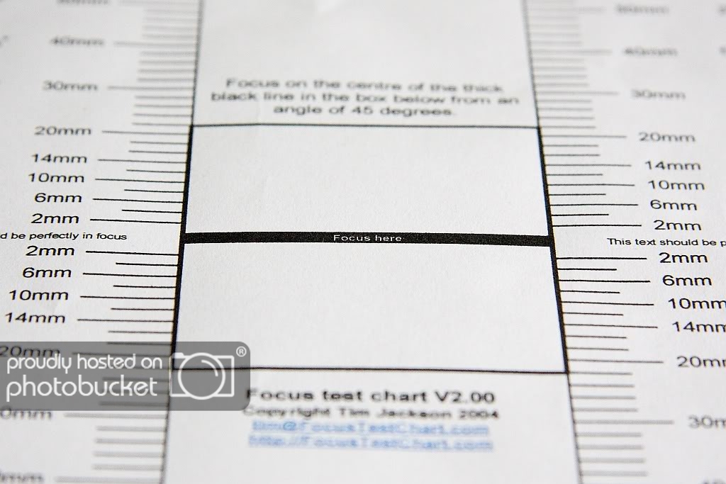

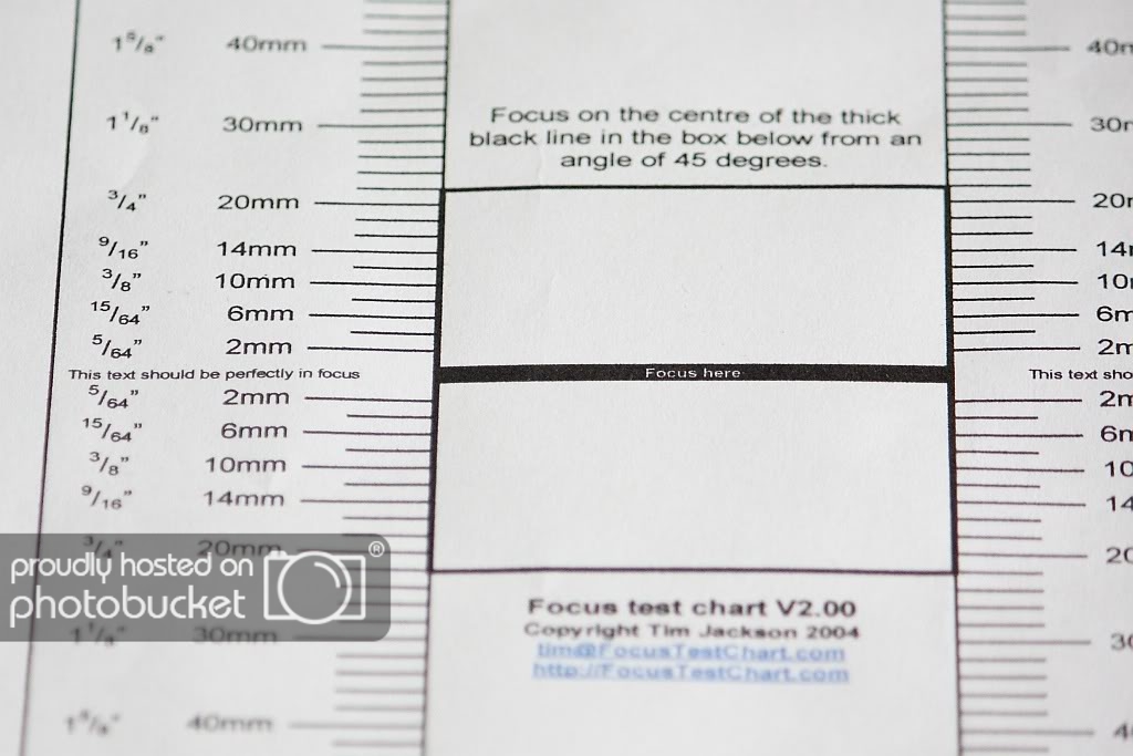

    Test zrobiony wypadł teoretycznie bardzo dobrze ale pojawiły się nowe spostrzeżenia.
    Zaczynam od testu na pożyczonym 40D :
    test 17-85mm na ogniskowej 85mm
    test 17-85mm na ogniskowej 50mm
    test 17-85mm na ogniskowej 24mm
    test 17-85mm na 17mm
    i drugi obiektyw:
    test 55-250mm na ogniskowej 250mm
    test 55-250mm na ogniskowej 96mm
    test 55-250mm na ogniskowej 55mm
    Czyli wyszło że moje obiektywy są jak najbardziej w porządku i nie ma sensu nic w nich kalibrować.
    Teraz obiektywy pożyczone 70-200mm L i 85mm z 550D:
    test 70-200mm ogniskowa 200mm
    test 70-200mm ogniskowa 70mm
    test 70-200mm ogniskowa 98mm
    i drugi obiektyw 85mm
    Zdjęcia były robione na statywie po kilka kilkanaście razy z prze ostrzeniem żeby nie było wątpliwości co do AF.

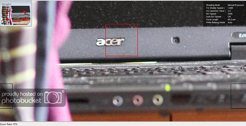

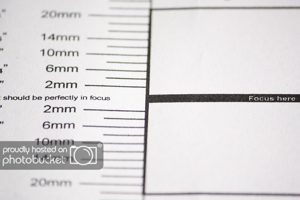

    Jakież było moje zdziwienie gdy zacząłem strzelać z dalszej odległości:
    550D i 85mm:
    z około 2,2 metra
    a te z około 1 metra
    Test wyszedł na początku poprawnie a po oddaleniu się zaczyna się problem z AF niezależnie jakim obiektywem robię mam prawie zawsze front-focus.
    Czyli właśnie to jest ten problem ?

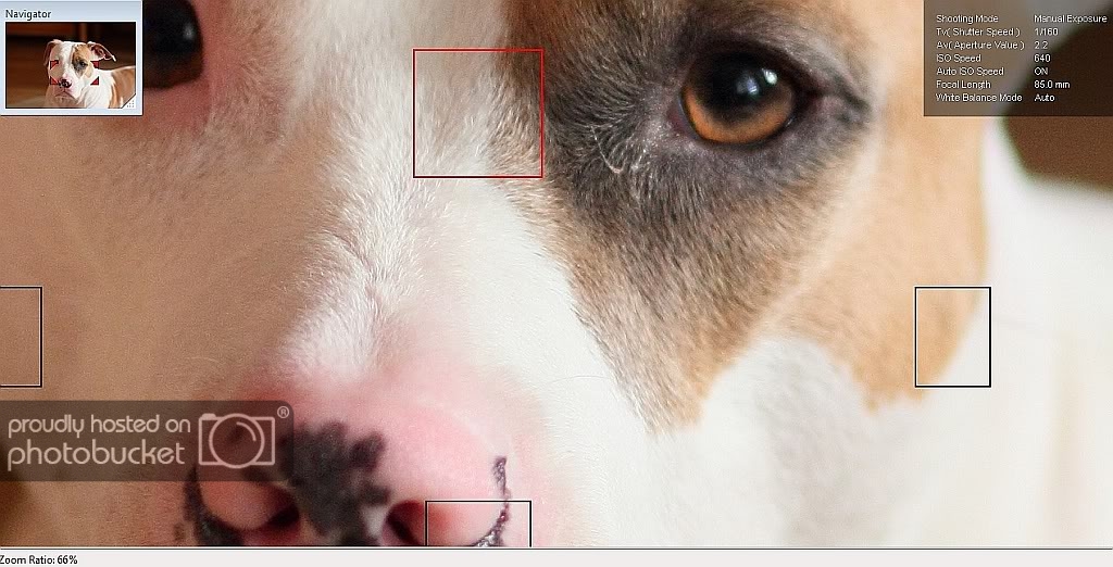

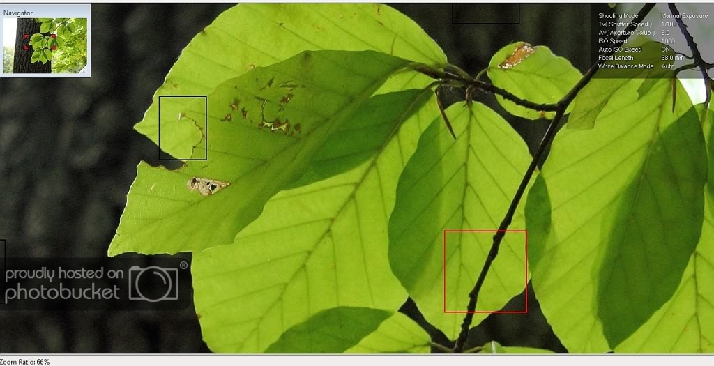

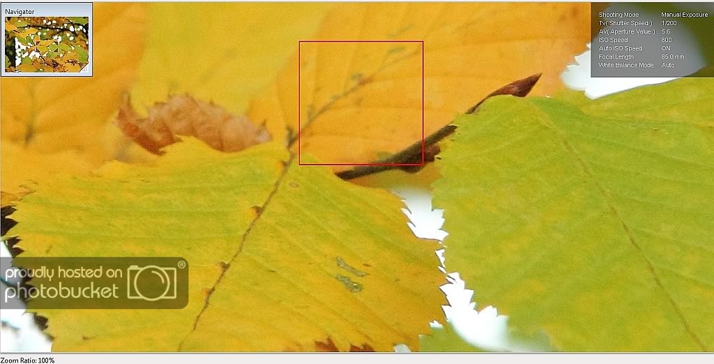

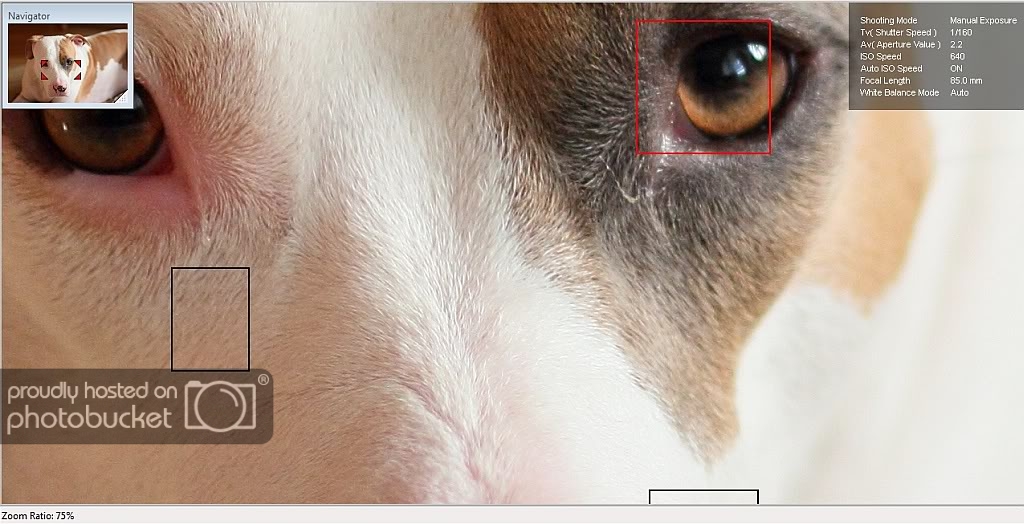

    Te robiłem na dworze nie wiem czy dobrze widać bo to Print Scren:
    ostrość wyszła z przodu a miała być tam gdzie punkt, robiłem kilka zdjęć i zawsze to samo.
    tutaj z kolei po lewej stronie na liściu bo był bardziej z przodu.

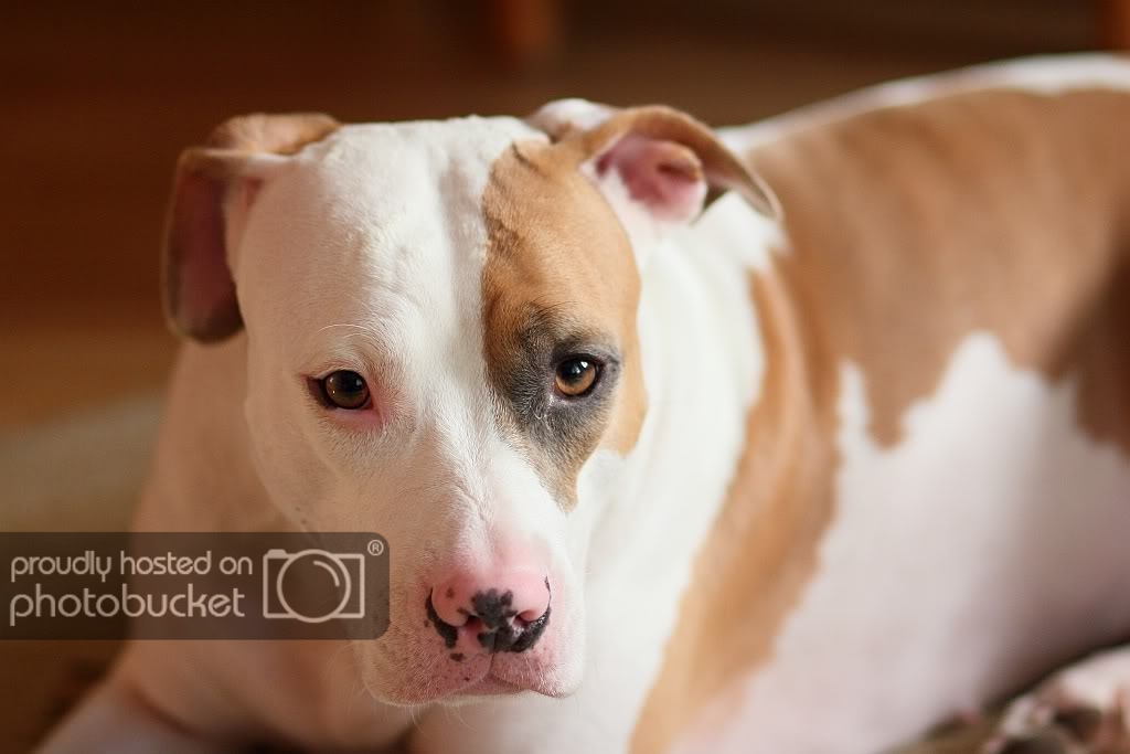

    i kilka innych fotek:
    ostrość poniżej niż ustawiałem
    ustawiałem na prawym oku wyszło również z przodu.
    Następne spostrzeżenie to takie że przy świetle żarowym-sztucznym ostrość "łapana" jest bardziej z tyłu ! Ja się poddaje chyba jednak sprzedam i kupię dobrą hybrydę
    ostrość jest na klawiaturze.
