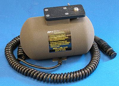

    a ja się zastanawiam czy istnieje coś takiego jak stabilizacja żyroskopowa całego aparatu i czy coś takiego by działało
  8. #28
    Pełne uzależnienie Awatar Jac
    Nov 2004
    W-wa/Bielany
    4 813
    istnieje i jet potwornie droga ciezka i pradozerna, stosuje sie to glownie do TV ale i w foto szczegolnie lotniczym ma zastosowanie
    edit:
    i link do strony
