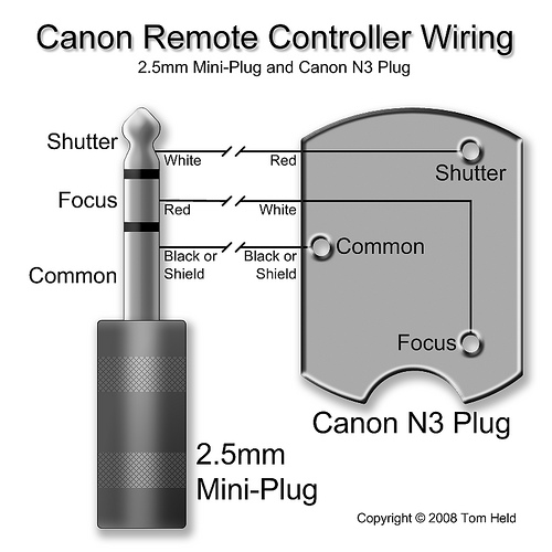

    Skoro 3,5 mm, to demontujemy jakiekolwiek słuchawki stereofoniczne od Walkmana, na zasadzie wyrwania wtyku, ew. kupujemy rzeczony wtyk w sklepie elektronicznym, za 1 PLN.
    Kupujemy na ebaju najtańszy wężyk spustowy do serii xxD, xDhttp://www.ebay.com/itm/Canon-40D-30...item20b64cac90 za 3 dolary z przesyłką do Polski.
    Wyrywamy z wężyka kabelek, na jego końcu lutujemy wtyk jack zgodnie ze schematem:
    I tym oto sposobem, oszczędzamy jedyne 280 PLN.
    *dla wyjasnienia: wtyki 2,5 mm i 3,5 mm, mają dokladnie to samo podłaczenie.

    Lepiej kupić od razu z 5 szt. W PW gniazdo jest tak śmiesznie po skosie i trzeba nieco spiłować "talerzyk" oporowy wtyku bo inaczej nie wchodzi do końca i aparat strzela zdjęcia serią. Sprawdzone. :-)
    PS. W tym oryginalnym jest zresztą identycznie. Też trzeba piłować. :-)
