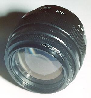

    lost highway - Jeśli twój obiektyw wygląda tak jak ten na zdjęciu (to chyba twoje zdjęcie?) to jest pod m39. Wersja pod m42 wygląda tak:
    Być może są jakieś inne przejściówki które zrobią z niego normalne portretowe szkło, nie wiem, ja używam tylko zwykłej przejściówki ef>m39.

    ...to jest dokładnie taki ezg. jak w moim pytaniu dokładnie taki sam...nie taki jak pokazujesz.
  3. #13
    Więc masz odpowiedź jaką wersje masz, jak już mówiłem będzie użyteczny tylko i wyłącznie do makro.
