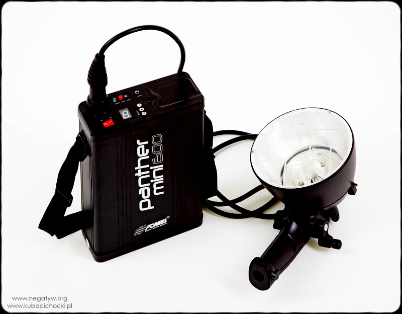

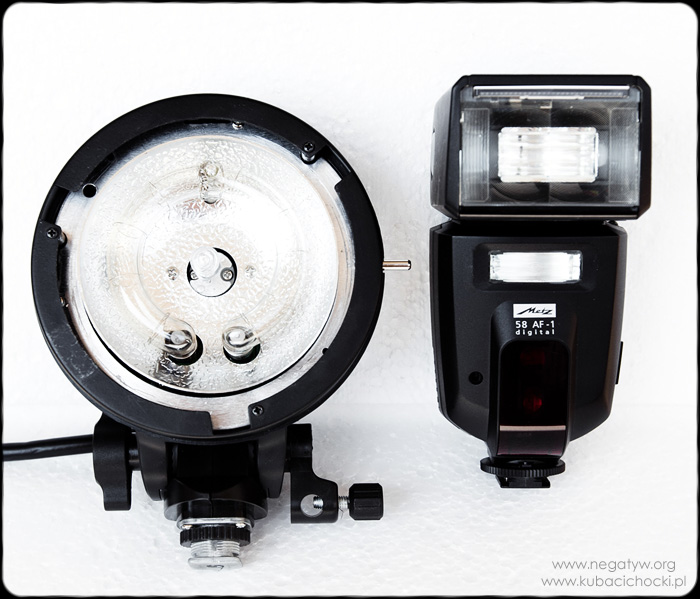

    Tu się zatrzymam na dłuższą chwilę. Zacznijmy od palnika i dostępnych mocowań.

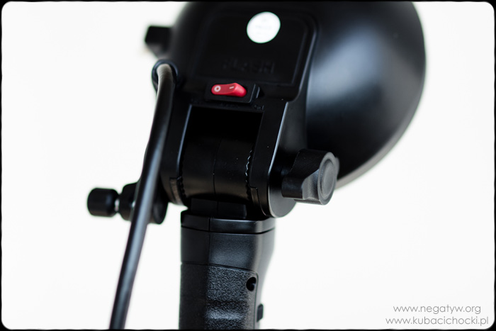

    Sam palnik, czyli lampa, jest malutki i leciutki. Nie ma w ogóle co porównywać z lampami typu Quantuum. Oczywiście w lampie nie ma żadnej elektroniki, poza żarówką modelującą i jej włącznikiem no i samym palnikiem. Cała elektronika i sterowanie znajdują się w generatorze. Generator z lampą jest połączony kablem o łącznej długości ok. 1,8 metra. Tutaj małe zaskoczenie, bo producent podaje, że ta długość to 1,5 m. Oczywiście, jeśli ktoś będzie chciał zawiesić lampę na 3 metrowym statywie to będzie musiał pomyśleć o zawieszeniu na nim również generatora bo do ziemi nie sięgnie. Niestety nie ma możliwości dokupienia kabla o większej długości. Wracając do samych rozmiarów lampy - nie jest to takie oczywiste, czy to wada, czy zaleta. Zaleta, jeśli lampa będzie odpalana "z ręki". Gorzej, jak będziemy chcieli zawiesić na niej ciężki softbox. I takie właśnie obawy miałem przystępując do oględzin lampy. Przód i mocowanie bowensowe jest metalowe. tutaj nie mam żadnych zastrzeżeń. Jednak cała reszta, obudowa łącznie z mocowaniami (prócz stopki ISO) są plastikowe. Najbardziej moim zdaniem obciążony element, czyli łączenie lampy z uchwytem oraz blokada przechyu lampy też są platikowe. Doskonale to widać na zdjęciu poniżej:
    Przy maksymalnym skręceniu elementów wyczuwam delikatny luz między tymi elementami, więc osobiście miałbym obawy wieszać na tym palniku Softboxów większych niż 60x90 i czy oktagonalnych np. 120 czy 150 cm. Po czasie może się to wyrobić. Jednak dystrybutor przekonuje, że ma to się trzymać. Ja mam jedak obawy. Wpadłem na pomysł, by lampę zamocować w uchwycie BK-3, zdejmując rączkę (uchwyt) i prykręcając ją do BK-3 tak, ja zwykłą lampę. Między palnikiem a uchwytem wkręciłem plastikową osłonę z wyciętą dziurą, żeby światło nie uciekało przez szpar na boki i teraz mogę się zacząć bawić nie mając obaw o lampę. Wygląda to tak:
    W sumie takie mocowanie jest bardzo wygodne, bo w każdej chwili mogę zdjąć palnik i założyć normalną lampę Canona czy Metza.

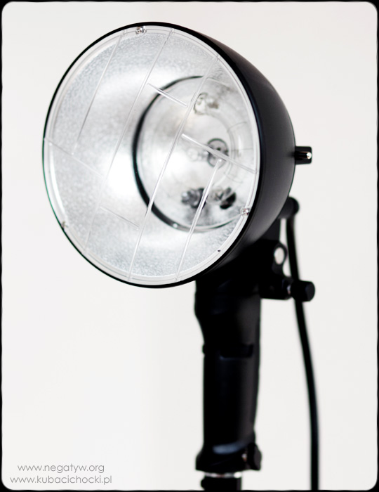

    W zestawie jest również czasza błyskowa razem z przeźroczystą osłoną + nakładany nań dyfuzor z gumką. Bez dyfuzora wygląda to tak:
    Uchwyt lampy jest fajnie wyprofilowany do dłoni, jeśli będzie taka potrzeba można lampę trzymać w ręku, posiada również standardowe mocowanie na statyw oświetleniowy.

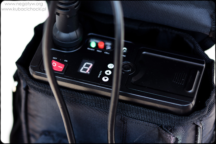

    Jeśli chodzi o generator z akumulatorem - tutaj nie mam nawet najmniejszych zastrzeżeń. Wygląda to niemal pancernie, można schować w poręcznym futerale z funkcjonalnymi kieszonkami na akcesoria. Generator ma cyfrowy wyświetlacz poziomu błysku (od 1 do 9), sygnalizację dźwiękową naładowania i diody sygnalizacyjne. Prosto, przejrzyście. Wadą jest ładowanie akumulatora - należy go wyjąć (tak się zaleca) aby go naładować. Ładowanie następuje za pomocą zasilacza ieciowego lub samochodowego. Wszystko est w zestawie. Czas ładowania ok. 3 godzin. Czas pracy na jednym akumulatorze - do 200 błysków na pełnej mocy. To dość dużo, ale gabaryty i ciężar zasilania mówią same za siebie. Niestety nie będę błyskał po to, by sprawdzić, czy błyśnie mi 200 razy, ale trochę się już bawię i jeszcze ani razu nie doładowywałem akumulatora, więc jestem w stanie uwierzyć w dane producenta. Czas ładowania lampy - bardzo szybki. Jeśli błyskami z minimalną mocą - ładowanie ok. 1 sekundy, jeśli z max. - ok 3 sekundy.

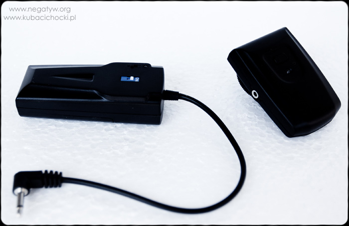

    4. Wyzwalacze radiowe
    W zestawe są dostępne tajemnicze wywalacze radiowe, jak i kabel synchro. Przyglądam się tym pierwszym, ponieważ nie ma na ich temat żadnej informacji. Uzyskałem od dystrybutora informację, że max. synchro dla nich to 1/160 (bezpiecznie 1/125). Po podpięciu pod lampę i aparat okazuje się, że czas synchronizacji jest właściwie ograniczony tylko czasem w aparacie (minus bezpieczne 1/3 EV) czyli np. dla EOS 60d mogłem błyskać bez problemu z czasem 1/200 sek. Nie mam informacji, w jakiej częstotliwości działa nadajnik i z jakim zasięgiem, ale błysk mogłem wyzwolić przez 2 ściany, więc jest bardzo dobrze Generalnie proste, ale funkcjonalne. I można założyć na każdy aparat ze stopką ISO.

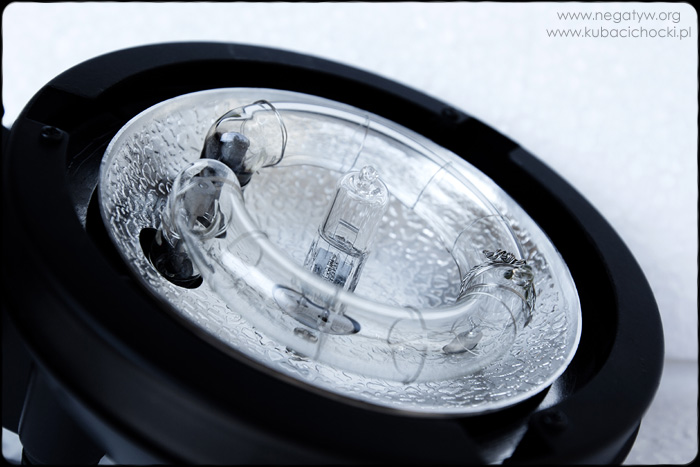

    5. Palnik i lampa modelująca
    Palnik ma gwarancję 6 miesięcy. Jego przepalenie po tym okresie wiąże się z kosztem ok 200 zł. Nie jest to dramat. Lampka modelująca świeci dość mocno, jednak w plenerze chyba nie będzie się jej używać, poza tym na pewno rozładowuje akumulator, więc lepiej darować sobie jej eksploatowanie. Niestety nie ma możliwości zabezpieczenia palnika przed uszkodzeniem mechanicznym. A sam uchwyt bowensowy powoduje, że narażenie
    palnika na uszkodzenie jest dość duże - wystarczy nieumiejętnie zakładać softbox i można uszkodzić lampki. Tutaj z pomocą przychodzi mój "patent" z uchwytem BK-3 - dodatkowo taki sposób mocowania chroni właśnie palnik i żarówkę przed ich uszkodzeniem.

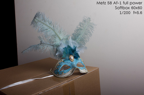

    Przede wszystkim interesowała mnie moc tej lampki w porównaniu do lampy aparatowej (porównałem z Metzem 58, no ale Canon 580 EX powinien mieć zbliżoną siłę błysku). Założyłem obydwie lampki na uchwyt BK-3 i podpiąłem Quantuumowego softa 60x60 z podwójnym dyfuzorem. Krótki test polegał na tym, żeby uzyskać mniej więcej tę samą siłę błysku przy różnych ustawieniach lamp.
    Wyglądało to mniej więcej tak:
    Wnioski:
    1. Fomei ma minimalną siłę błysku mniej więcej taką, jak Metz 58 (580 EX) - różni je jedynie 1/3 przysłony na korzyść Fomei.
    2. Fomei ma zakres błysku 2 1/3 przysłony.
    3. Fomei przy max. błysku daje światło silniejsze od Metza 58 o ok. 2 2/3 przysłony. Czyli w dużym uproszczeniu - aby błysnąć z taką mocą jak Fomei na 100% mocy musielibyśmy podpiąć troszkę więcej niż 5 lamp typu Metz 58 czy Canon 580EX.

    Zapomniałem dodać: w generatorze jest fotocela, można wyzwalać ją błyskiem, lub z KAŻDEGO wyzwalacza radiowego z mini jackiem (wspominałem chyba coś o Phottixach).
