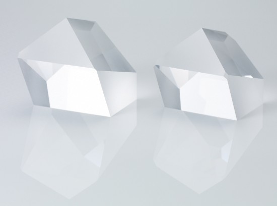

    Elementem dzięki, któremu widzisz to co widzisz jest pryzmat:
    i jak łatwo się domyślić pryzmat ten został najprawdopodobniej uszkodzony w momencie uderzenia, które spowodowało pęknięcie obudowy.

    Pryzmat nie ma wpływu na zdjęcia, teoretycznie można próbować go naprawić zamiast wymieniać.
