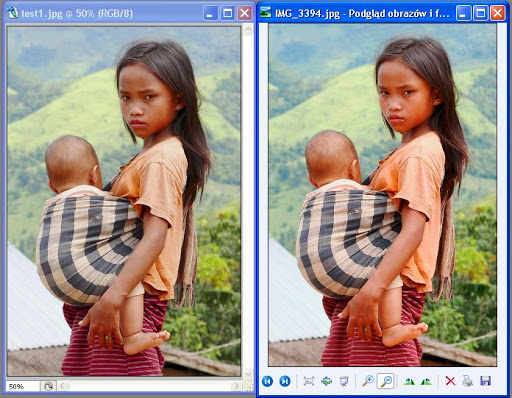

    Mam problem z zapisaniem kolorow w PSie.
    Konkretnie chodzi o to, ze obrabiam obrazek w PSie, dochodze do momentu, gdy jestem zadowolony z efektow, nagrywam do JPG i potem okazuje sie, ze ten JPG wyglada zupelnie inaczej niz w PSie. Kolory sa zupelnie inne gdy wyswietlam go w Windowsach lub w jakims programie do prezentacji obrazkow. Gdy otworze go znowu w PSie wszystko wraca do normy - kolory znowu sa ok.
    Cos robie pewnie nie tak przy nagrywaniu, tylko co?
    Pomocy :-)
    Tu jest przyklad:
    Lewy obrazek - zdjecie z PSa. Tak mialo byc.
    Prawy - Zdjecie z Windows. Tak wyszlo. Duzo wiecej czerwonego i chyba troche jasniej niz w oryginale.

    prawdopodobnie przeglądarka windowsa nie obsługuje zarządzania kolorem
    użyj innej przeglądarki

    ostatnio mnie też to zastanawiało i po prostu należy zmienić przegladarke, bo to co sie dostaje z windowsem to jakas tragedia

    A zobacz jaki profil przypisałeś obrazkowi w Psie - większość monitorów i programów do pokazywania wyświetla sRGB, wiec jeśli dałeś Adobe RGB, to różnica może być widoczna.

    przestrzen koloru obrazka to sRGB.
    Dzieki za wszystkie pomysly, ale to chyba jeszcze nie to.
    Domyslam sie, ze problemy z wyswietlaniem moga byc spowodowane tym, ze przegladarki czegos nie obsluguja. Tylko to nie jest kwestia zmiany samej przegladarki, bo same Windowsy zle wyswietlaja (np. na podgladzie obrazka w Windows Explorerze).
    Poza tym pomysl zmiany przegladarki przypomina mi troche rozwiazanie typu "boli pana lewa noga to niech pan skacze na prawej" :-)
    Wiekszosc ludzi na swiecie ma takie same przegladarki. To nie o to chodzi, abym ja u siebie to dobrze zobaczyl, tylko, zeby widzieli to dobrze wszyscy. Jesli wszystkie programy obsluguja jakas podstawowa przestrzen kolorow to chyba rozwiazaniem byloby uzywanie tylko tej podstawowej. Tylko nie wiem co zle robie w PSie. Moze trzeba cos zaznaczyc przy exporcie do JPGa? Moze ustawic jakas inna przestrzen kolorow i na niej od poczatku pracowac?
    Przechodziłem to samo.
    Przeglądarka z WinXP robi jaja, bo chyba w ogóle nie obsługuje CMS.
    Po dobrym przypisaniu profili w win 7 i irfanview mam to samo co w PS. Do pliku powinien być podpięty profil (Embed color profile) wtedy praktycznie wszystko się zgadza. Aha i nie masz na co liczyć że każdy zobaczy to co Ty . Raz że większość ma nieskalibrowane ekrany, dwa zazwyczaj są niskiej jakości(laptopy), czasem to jest diametralna różnica potrafią ścinać czernie, prześwietlać biele, zaróżowić, zazielenić , spierać kolory itp.

    no niestety, ale tak właśnie sprawa wygląda
    obsługa zarządzania kolorem w Windowsie i internecie jest właśnie taka żałosna
    nic innego nie zrobisz - jeśli chcesz, żebyś chociaż Ty widział poprawne kolory, to zostaje tylko zmienić przeglądarkę
    nic na to nie poradzisz, że każdy będzie widział co innego

    Dzieki za rady. Chyba rzeczywiscie macie racje, czyli tzw. **** blada. Nic rozsadnego tak naprawde nie da sie zrobic :-(
