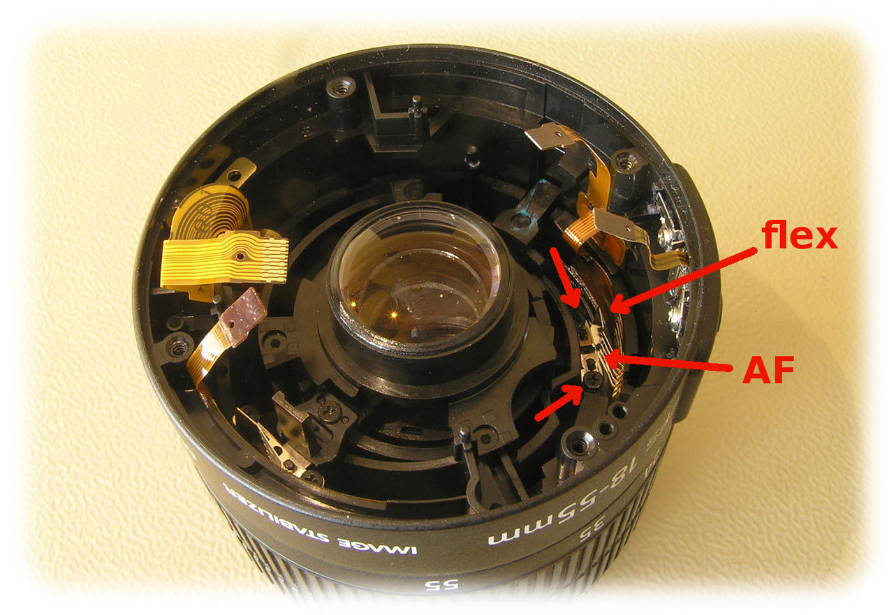

    Soczewek raczej kolega nie rozbierał
    Warto spojrzeć przy ustalaniu pozycji tubusu od strony płytki. Widać tam wkładając tubus zarówno wałek AF ktory wchodzi w tubus który wkładamy (w swego rodzaju tryb w kształcie półksiężyca na tubusie). I dlatego zapewne nie ostrzy bo jest przestawiony o ileś ząbków.
